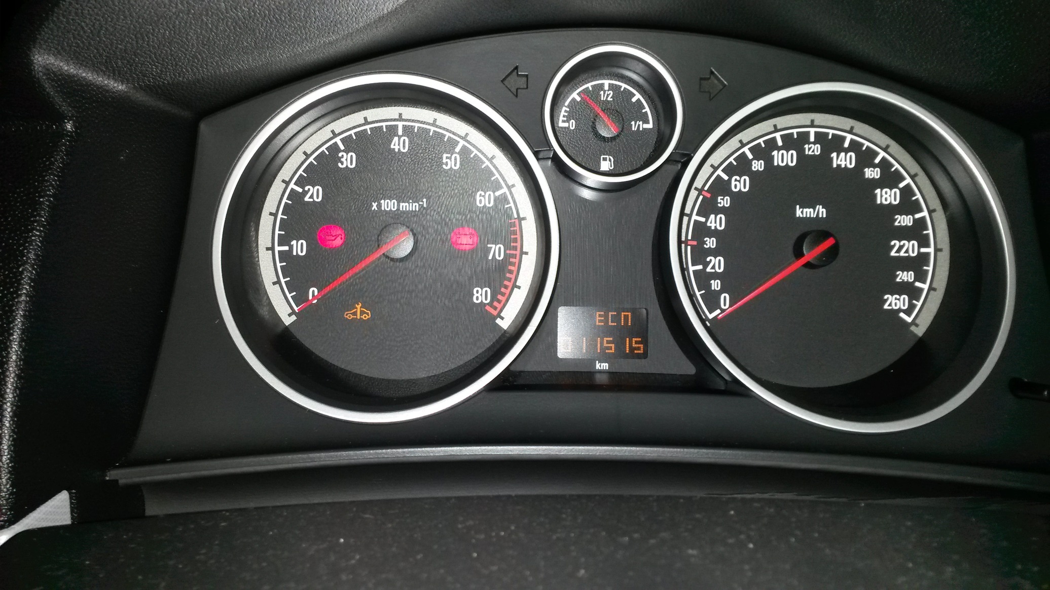

Úgy néz ki lezárult az ECN 011515ös hibám!Remélem,koppkopp!!!
Új termosztát lett a megoldás.Új helyre vittem,szerelőm mindenképp ki akarta méretni,hogy kizarja a kábelhibát.Mondjuk a vízhőfokos "megfigyelésemre"tett nagy ívben.
Hívtak hogy átnézték,kimérték és termosztátcsere.Reggel,mikor kiolvasta a hibát,amiről már tudtam,hogy az lesz,említettem neki a vízhőfokos dolgot is.Ráirta a munkalapra kérdőjellel.
Vissza a hívásra,termosztát csere,de ssajnos 33e az új!
Kérdezem,ez gyári?Nem!Utángyártott,mondta a nevét,de nem jegyeztem meg,nem futottam még ebbe a márkába.Vagy hozzak akkor,mondom ok,viszem.
Lángnál gyári minőséget mondtak 19ért,kedvezmény nélkül,de maradtam a 20600 forintos gyárinál.
12500 ft volt a munkadíj,amit egy kicsit soknak tartok,de lehet én vagyok eltévedve.
Mindenesetre a szerelőm az ilyesmi munkaigényű melókat 5-6e-ért csinálja.

Motor ikon világít folyamatosan.Indítás után kb 3mp és felvillan,utána folyamatosan ég!
Termosztátot hogyan tudnám leellenőrizni?
Milyen márkájú jeladót érdemes venni?
3e párszáztól kezdve a 6e ft-os hella-ig sorolták.Hella már gyári minőség.az eladó szerint. -

Köszönöm! Azt honnan tudom meg,hogy a termosztát jó,vagy cserés?
Erre ötleted? " Észrevettem még 1 hibát.
Múltkor,hogy elment a szivargyújtó biztosíték,az időt újra kellett állítani.
Tegnap újra be kellett,mert nem jól járt az óra.Ma is 10:30kor 8:08at mutatott,késett.
Ez mitől lehet?A fenti hibakóddal,vagy a biztosítékkal lehet kapcsolatban?
Vagy teljesen más?Kiment volna másik is,vagy az órát üthette ki? " -
