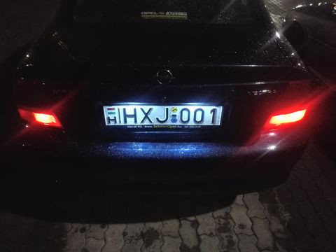

Na, szopóroller reloaded
Vettem LED-es szofitákat autóba, belsőtér világításnak egyet és kettőt a rendszámtábla világításnak. Az első lazán 2 perc alatt megvolt, de az utóbbinál már sajnos problémába ütköztem.
(Ha hátulról nézzük az autót, akkor) a bal oldali csak szimplán matt, de kijöttek a csavarok, a jobb oldalinál a búra vagy üveg vagy tudomisén viszont szép állapotban van, de úgy bele vannak rohadva a csavarok, hogy nem igaz, ráadásul a hornyok is eltűntek, szóval esélytelen azt bárhogyan is kiimádkozni roncsolás nélkül
Szóval holnap leugrok a Bárdihoz, venni 2 rendszámtábla megvilágító lámpát, darabja 2,2k, a jobb oldalit meg letöröm a fenébe és kombináltfogóval kicsavarozom.

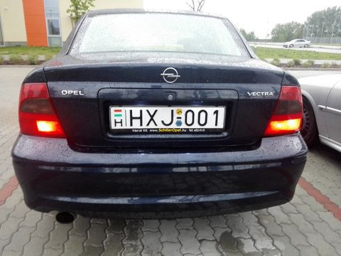

Opeles topik népe, ti is olvassátok mai kálváriámat:
Megyek a 6-oson szépen nyugiban, érkezik egy körfogalom, előttem autósok, kuplung, fék és... megállt a motor semmi előjel nélkül. No mondom tuti. Gyújtás le, gyújtás vissza, közben megálltam. Indítok, és a fordulatszámmérő egy elég sajátságos tánccal tudatta velem, hogy nincs stabil alapjárat (400-3000 között ugrott egyet-kettőt), majd leesett és motor megáll. Közben persze 10-en mögöttem, dudálnak, villognak, dehát nem tudtam mit tenni.
No, még egyszer rápróbáltam, kicsit többet köszörült, de elkapta, majd 2500-ig ugrott a fordulat, azt hitte szegény autó, hogy ott az alapjárat. Aztán rájött, hogy mégsem, szóval beállt a stabil 800-ra. Faja, végre továbbindultam célom felé, ahol is egy parkolóba befordulván megint eljátszotta a motor megállítását. Gyors parkolás, OBD kütyü rá, ECU hibatároló olvasás: semmi. Hmm. Motorháztető fel, kémlelés, csatik megigazgatása, benéztem a szervóolaj tartályba, de bőségesen volt olaj benne. Hmmhmm.
Elintéztem dolgom, indulok bevásárolni, semmi rendellenesség, minden megy. 20 perc alatt bevásároltam, megyek vissza, indítok, semmi különös. Visszaérve szállásomra leállítom az autót, majd 10 perc múlva mérek egy olajszintet. Az 5-ből úgy 2,5-es szinten van. 3x ismétlés, mindig ez jött ki.Mai kérdésünk: mi okozhatta ezt a hibajelenséget?
AKi nem tudná, Opel Vectra B 1.6 16V benzines, 2001., Z16XE motorkód
