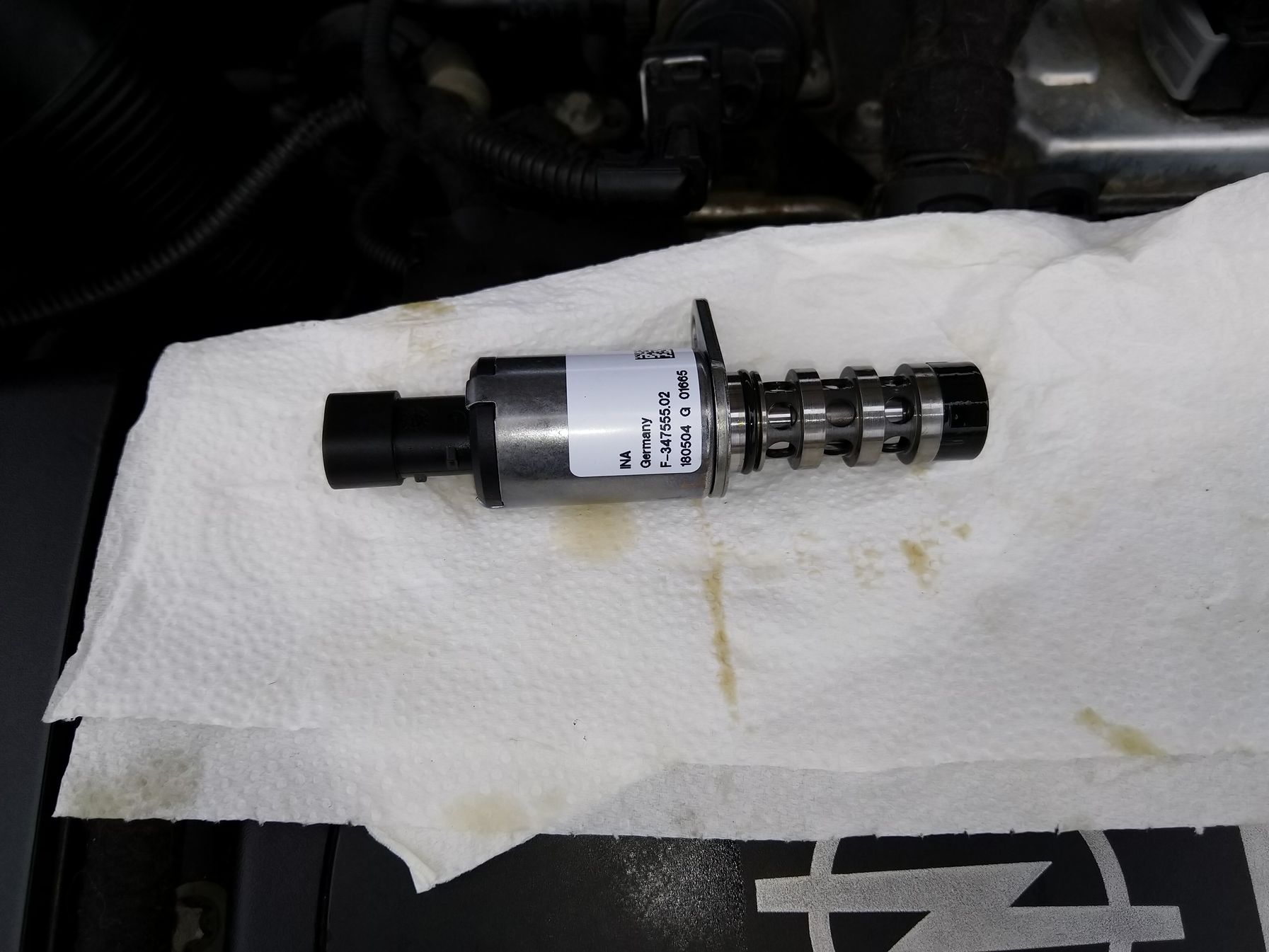

Na hát ahogy ki lettek cserélve a szolenoid szelepek és szűrő nélkül tettem vissza őket nekem továbbra is van traktor hang napi első induláskor,Lehet a 10W40 olajat kellene le cserélni valami 0W-s re nem tudom,azért kevesebb ideig zakatol mind előtte.Csak most volt olaj csere és nem szívesen cserélném le

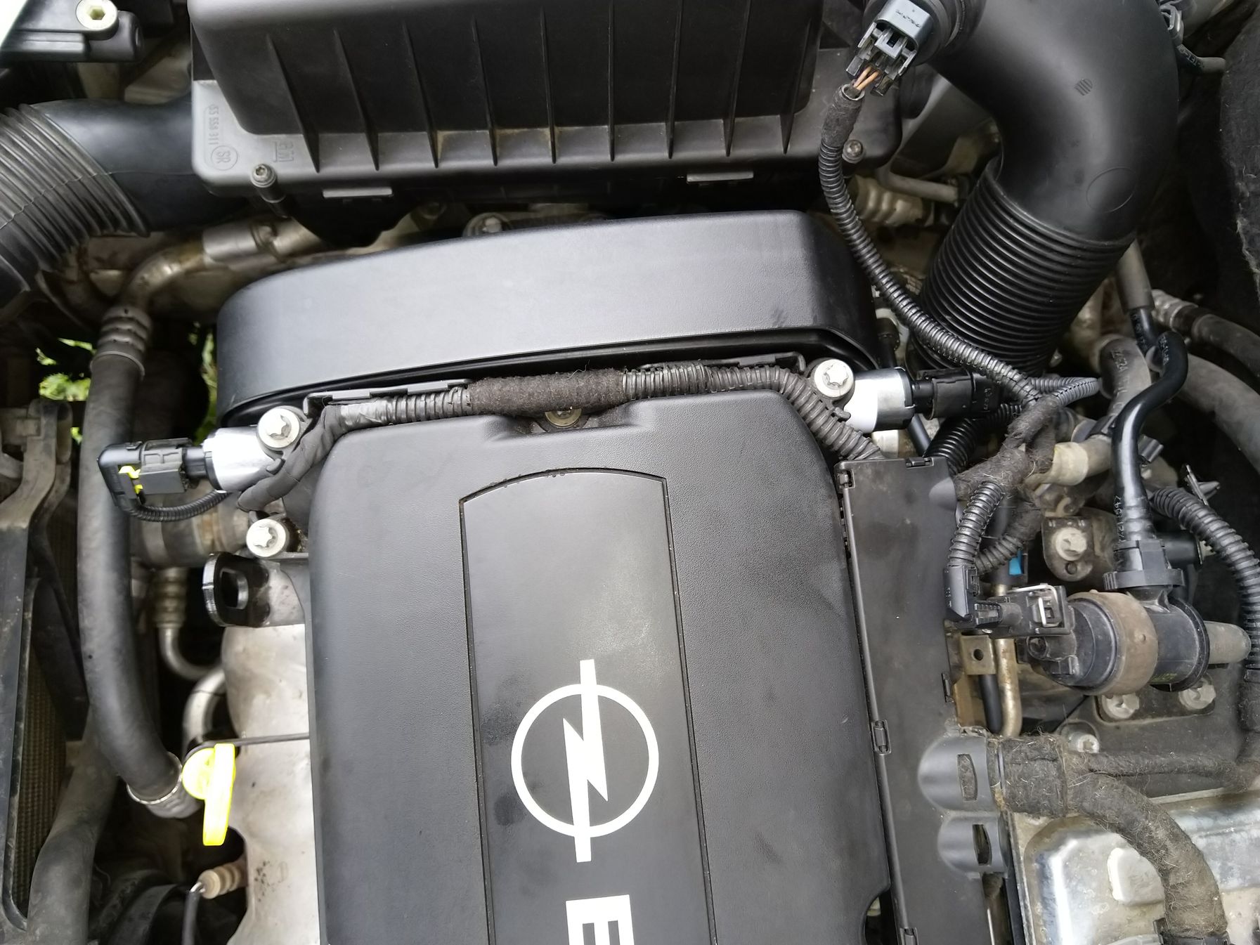

Ugye tegnap cseréltem ezt a mágnes szelepet,de ugyanolyan traktor hangja van indításkor is,

Hiba kódok meg maradtak ezeket gondolom ki kell ültetni

Be tettem az újat és érezhetően jobban húz az autó,eddig 3.ban mindig meg torpant de most nem,szépen húz,Majd ha ki hűl a motor akkor leszek kíváncsi az első indittásnál hogy lesz e traktor hang

Igen így van,egy szűrő nélkülit tesz vissza.Állitolag az új szelepeken már nem fordul el a szűrő,nekem ma jön meg majd megnèzem rajta
ricsi8800gt
Jól látszik hogy amit ki vesz azon is el vannak a szűrök fordulva és egy szűrő nélkülit tesz vissza

Én lehet azt teszem hogy a régiröl le veszem a szűrőket és meg tisztítva vissza teszem öket
vagy nem jó ötlet -
