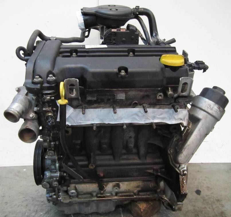

"...Az Oroszok ezt a problémát: szintetikus olajjal, visszafolyás gátlós és hosszabb olajszűrővel orvosolják..."
Ez maga, az "orosz csoda"
- Hosszabb olajszűrőt nem lehet beletenni,mert az olajszűrőház mérete adott.
- Visszafolyás gátló szelep az olajszűrőházba van beépítve, nem a szűrőben van:
- Visszafolyás gátlós szelepes olajszűrő,csak fámházas kivitelben van, a rossz hír pedig az, hogy az opelba való fémházas szűrőkben nincsen ilyen szelep,és bypass szelep sincs.(sajnos a forgalmazók tudatosan átverik a gyanútlan vásárlót)

Túlnyomásszelep ( olajnyomás szabályozó szelep) valóban van az olajszivattyú nyomóoldalán. Amikor túl nagy az olajnyomás, akkor nyit a szelep, és az olajnak egy része visszafolyik az olajteknőbe.

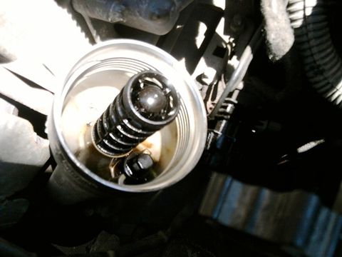

Így néz ki:[kép]".(I).Az utolsó képemen látszik , hogy az olaj szűrőbe felülről ömlik bele, ez biztosítja hogy a szűrő ne ürüljön ki. De mégse, mert a menetes csonkon keresztül ki ürülhet a főtengely csapágyak fele,(/I).."
Waze! Nem, nem, nem!!! Az olaj visszafolyását az olajszűrőben lévő visszafolyás gátló szelep nem engedi visszafolyni!! Ha ez nincs az olajszűrőben, mindegy honnan, milyen irányból ömlik bele, mivel nincs ami elzárja az olaj útját, az az olajteknőbe köt ki.
".(I).Szóval ha nem jelez szelepeket a szűrőben az nincs is.."
Ezt rém egyszerű ellenőrizni.Az olajcserét a szűrő kiszedésével kell kezdeni.Ha a kiszedéskor folyik az olaj a blokkból, (fog) akkor mégiscsak vannak benne szelepek.

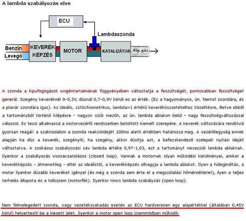

Azért kell venned katakizátort, mert: "...Na de mikor fel villant a lámpa..." kiolvastuk a hibakódot, ami a
katalizátor hibát dobta ki. Így volt? -

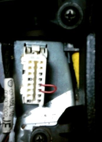

Neked bovdenes a gázpedál,a hibakódot így tudod kivillogtatni:
A kézifék kar alatti borítást fel kell nyitni egy vékony csavarhúzó segítségével. Az ott található OBD2-es csatlakozó 5-ös és 6-os érintkezőjét rövidre kell zárni lekapcsolt gyújtás mellett.
Be kell kapcsolni a gyújtást, és akkor a narancssárga szervízlámpa villogni kezd.
A 10 villogás 0-t jelent. A kódok 4 jegyűek, és sorba adja be őket.
A hibakódon belül a számok közt rövidebb, a hibakódok közt kicsit hosszabb a szünet.
A hibakódokhoz van egy kódlista.
Ha a 6-os érintkező nincs bekötve,csak műszerrel tudsz hibakódot kiolvasni. -

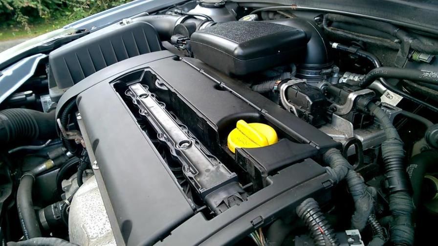

"...Nekem is z16xep,mire gondolsz,hogy "nem ilyen"?..."
Erre:

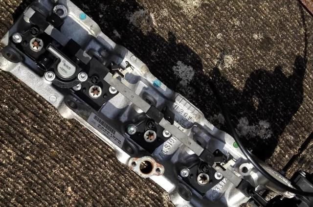

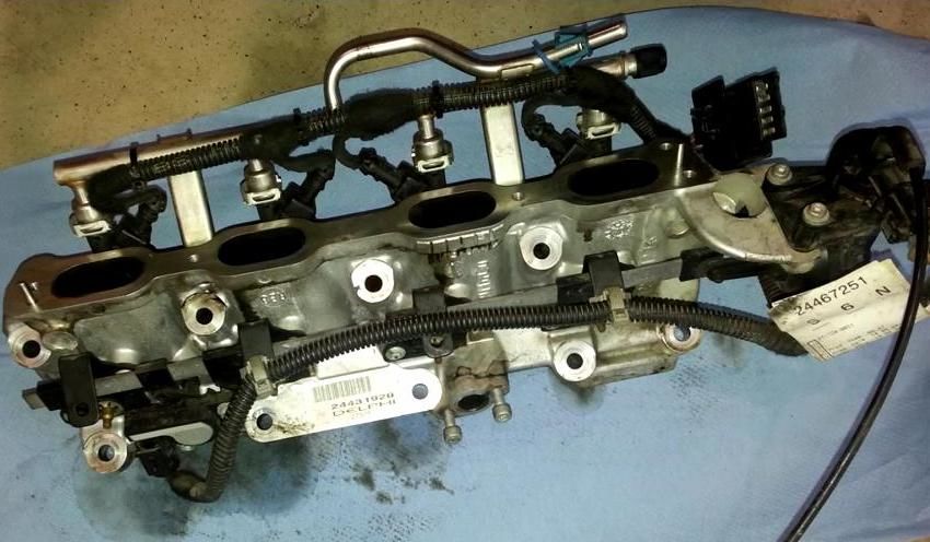

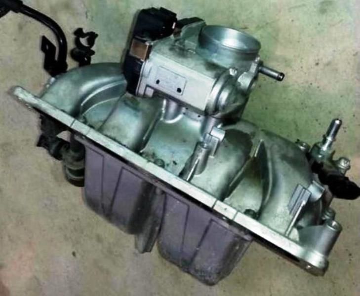

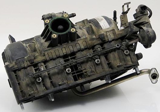

"...Pár kép egy hibás Twinport szívósorról... - [kép]
"....A szóban forgó szívósor műanyag, ezzel alapjában véve nincs is gond, mert nem mozog, viszont a lamellákat mozgató rendszer is teljesen műanyagból készült kivéve belül...."
A kép nem is a z16xep szívósora.
A valóság az, hogy a szívósor anyaga fém,[kép]
a twinport szelepeket mozgató részben vannak csak műanyag elemek.[kép]
A szívócsonk anyaga is fém.[kép]
De Te is könnyen megnézheted, hogy neked műanyag e,vagy nem.Ezen csücsül az ECU is.[kép] -

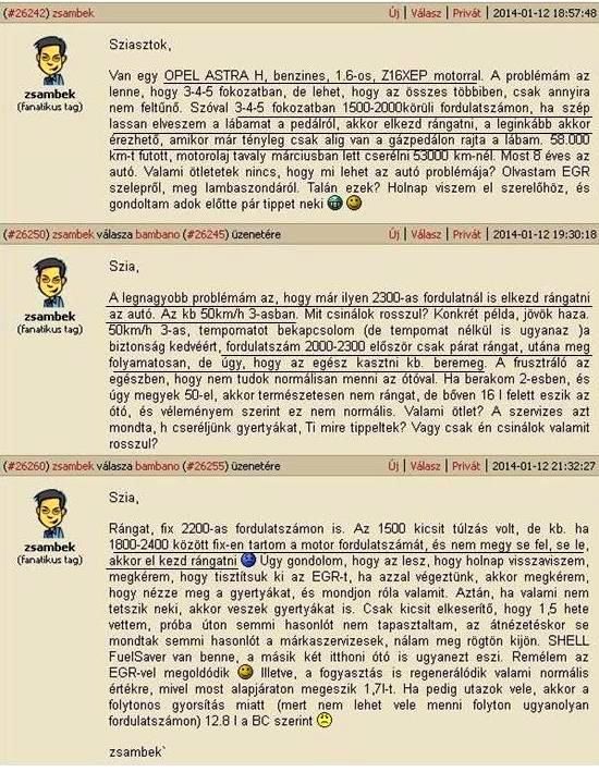

"...Z16XEP motornál az ilyen gázelvételre, 1500-2000-es fordulat közötti rángatás EGR hiba...."
Hibás működésű (beragadt) EGR is okozhat ilyen tüneteket, és még sok más is.
A fórumtárs, akinek a hozzászólást írtad ez volt a gondja:[kép]
1,5-év múlva jelentkezett, és elmondta, hogy a szelepfedélben a [kartergáz elvezetésében lévő membrán szakadás miatt volt a rángatás]

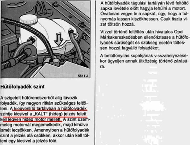

"...leállított motornál minimumon volt a víz, óvatosan le akartam tekerni a kiegyenlítő tartály kupakját és azonnal agyig lett vízzel és a túlfolyón verte volna kifelé, nem lehetett a nyomást elengedni, mert csak vízzel együtt ment volna, azonnal kupakig volt vízzel és le sem ment! Na ezt mitől csinálta?Termosztát nyitott, venti kapcsolt...."
...A hűtővíz teljesen zárt, nyomás alatt levő rendszerben kering. Így fordulhat elő, hogy nem forr föl 100°C-on, hanem elérheti akár a 125°C-t is forrás nélkül. Tilos a rendszert megnyitni, amíg a víz nem hűlt le. A túlnyomás nagyjából plusz 1,2 atmoszféra, ami a hűtősapka meglazításával azonnal kilövi a kezünkből a sapkát, és megindul a forró víz zubogása is, ami komoly égési sérülésekhez vezethet...

Luck Dragon
#83195
A leírás szerintem egy ponton téves.
Te is tudod,hogy nem veled kötekedek
Ez nem igaz: ".. A működése lényegében hasonló, mint az XEP-ben található Twinport, tehát terheléstől függően állítja a vezérlés kerekeket,.."
A Twinport az kettéosztott szívócső. Részterhelésnél egy kis pillangószelep elzárja az egyik szívócsatornát.[kép]
Ekkor a hengerben erőteljes áramlás alakul ki, ami növeli a motor hatékonyságát, és így jelentősen csökkenthető a fogyasztás.Amikor a motor ford száma eléri a kb:3000ford/perc-et, a kis pillangószelep nyitja a másik csatornát.[kép]
A másik csatornán az égéshez szükséges levegő egy részét a visszavezetett kipufogógáz szolgáltatja.A leírás többi része igaz, talán annyival egészíteném ki, hogy a szelepek nyitási idejének változtatásával tökéletesebb az égés,és ezért már az XER-es motorokban nincs EGR.

Feenyx
#83112
Kezdem azzal,hogy a P0171-es hibakódnak semmi köze nincs az EGR működéséhez, a lefalazáshoz! (Erről majd később)
Ez a hibakód azt jelenti, hogy a lambdaszonda szerint „Túl szegény keverék a rendszerben (1. hengersor)”
Vagyis kiderült, hogy milyen a kipufogógáz oxigénszintje.Ha a valóságosnál több oxigént mutat, és a vezérlés emiatt dúsítja a keveréket, megtorpanhat az autó.
Te pedig ezt írtad: „…csak tüneteket tapasztaltam eddig, hogy gyorsításnál bizonyos fordulatszámon megtorpant az autó egy pillanatra, aztán tovább gyorsított, bár nem olyan intenzitással mint torpanás előtt…”
Erre fel mit csinálsz? Kiveszed az EGR-t pucolgatni. ”… mindig kaptam a P0171 Szegényes keverék hibakódot, mert el voltak tömődve az EGR csatornáim…”
Az eddig leírtakból egyértelmű,hogy valószinűleg a lambdaszonda már nem működik megfelelően,ezért a működését ellenőriztetni kell.
Ha kiderül,hogy mégis jó,de dobja a P0171 hibakódot, (sok oxigén,kevés benzin) akkor lehet, hogy vákuum szivárgás van, vagy hibás az üzemanyag befecskendező.Több esetben akkor is ezt a hibakódot dobja,ha a MAF szenzorral van gubanc.AZ EGR működése, lefalazása:
Az EGR-szelepet a motor-szabályozó modul (ECU) vezérli. Az EGR az (ECU)számára jeladóval ellátott, elektromos vezérlésű szelep.Az EGR-nek van egy mechanikus része,ami mozog.(nyit,zár),és van egy elektromos része,ami működteti a mechanikus részt.Az elektromos részben van még egy érzékelő is,( potméter,ami visszajelzi az ECU-nak a szelep tényleges nyitási löketét, ami egyben a működésképesség információja is.) Ez a körfolyamat elektronikusan megy végbe,vezetékeken keresztül.Egy EGR-en legalább 5 szálnak kell lenni, 2 a motornak, és három a helyzet jeladónak (potméternek)Tehát az ECU csak azt érzékeli,hogy az EGR működik.Azt már nem,hogy áramlik e át rajta kipuf gáz,vagy sem.Ezért ha le van falazva,és az EGR hibátlanul működik, az ECU nem dob hibakódot.Ha bármilyen működési rendellenességet észrevesz, dobja a P0400…..P0408 hibakódokat.
Több fórumtársnak,nekem is le van falazva,hibajelzés nélkül üzemel,mert ha jó a lefalazó,az EGR nem koszolódik.Olyan volt csak, aki rossz lefalazót tett be Z16XE-be.Az EGR kimenő részét falazta le, a bejövő részt nem,ezért koszolódott az EGR, és csodálkozott, hogy le van falazva, bő egy év után mégis hibakódot dob az ECU.

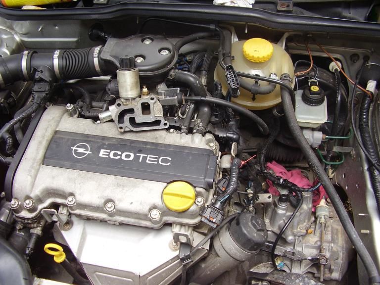

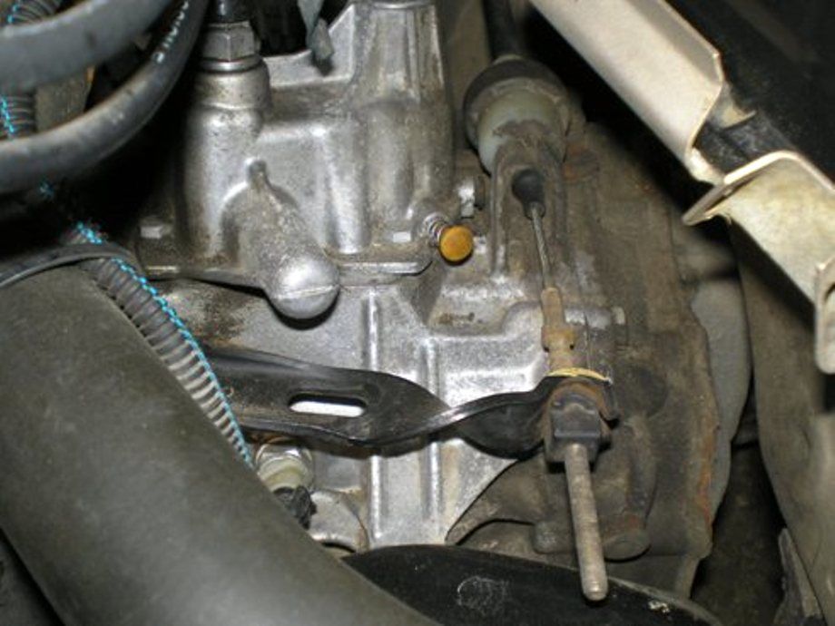

Sza_Sa
#82832
Az elektromos potméteres gázpedálosnál nincs alapjárati motor, ott a fojtószelep működteti az alapjáratot.
Miután megnyomod a potméteres gázpedált, az jelet küld a motorvezérlő elektronikához (ECU), majd onnan megy a jel a fojtószelep elektronikájához, és az állítja megfelelő szögbe magát a fojtószelepet. -

Milyen szerelő az, aki csak tippelget,találgat, de nem győződik meg arról,hogy a szerinte hibás alkatrész valóban hibás e.
Mielőtt bármit vennél, ellenőrizd le, (ha már a szerelő nem tette meg)
32-es kulcsal csavard ki az olajszűrőház tetejét,
és már látni is,hogy van e benne olaj.Ha tele van olajjal, a szelep jó, nem kell cserélni. A motor beindításakor nincs azonnal megfelelő olajnyomás,és amíg az olajzási rendszer járatai nem teltek meg motorolajjal, mechanikai zaj hallható.

"...Nem jelentős hiba okozza, csak épp rájönni nem lesz egyszerű..."
Abból,hogy injektort kellene tisztítani, azt gondolom,hogy a szívótorok - szívókamra sincs megnézve,kitakarítva.
Lehet, hogy a ráégett koksztól a lapátok nem működnek megfelelően (levegő működteti) A kartergáz a pillangószelepházba vezetődik vissza,ott pedig a szívókamrát koszolja.Az EGR is a szívókamrába van visszavezetve.Erről a kokszosodásról beszélek: [kép]
Ilyen ami tiszta:nyitva, zárvaAz üzemanyag elosztón van egy szívótéri nyomásszabályozó vákuumszelep, azt is azt is lehet ellenőrizni,hogy jól működik e.
Mivel sehol nem találtam értelmes leírást a vekim szívócsonkjáról,csináltam magamnak.Az a jó,hogy az X18XE, és az X20XEV motor szívókamra egyforma.
(infónak ez is több,mint semmi.

bexinho23
#81680
Z12XE lesz az a motortipus.
Csörög,mert nem megfelelő olaj van benne!!!.[link] (katt a linkben lévő linkre,onnan van kimásolva a szöveg)
A kezelési utasításban is benne van,milyen olaj való bele.
Előbb utóbb csak meg kell nézni a lánc,és a feszítők állapotát.
Az olajjal kapcsolatban minden infót megkapsz az olajos topikban,csak kérdezni kell.(vagy privátban megbeszéljük)
