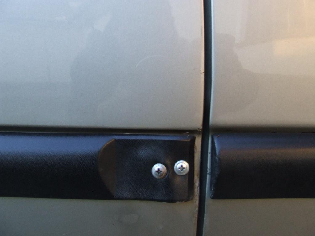

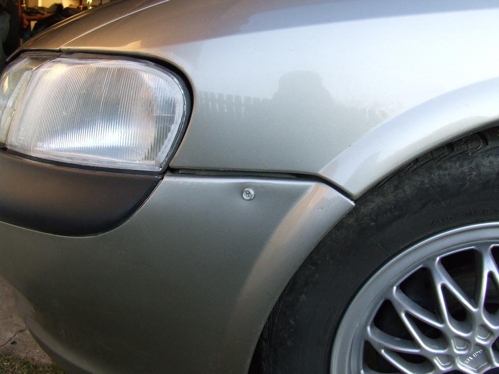

Na ezt az ügyet is megoldottam. 🙈

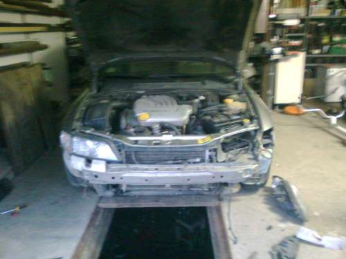

Ma délután sikerült kicserélnem a hátsó hosszlengőkar első szilentet:
Hát nem a legkönnyebb mutatványok közé tartozik. Jól bele volt rohadva a külső ház a lengőkarba, plusz eléggé sokmindent el kellett engedni hogy kijöjjön. Ha valakit érdekel a későbbiekben, így csináltam:
Autó felemel, és egy másik emelővel a lengőkar is felemel. Ezután stabilrúd csavarját kivenni, teleszkóp csavart kivenni, szilent körüli nagy csavarokat (3db) kivenni, majd le lehet engedni a kereket. Ekkor kijön a vázból a szilent és a lengőkar vége, és jöhet ki a kereszt csavar a szilentből, majd kisportolni kalapáccsal és vágóval a belsejét. Aztán bepréselni az újat és csá.
Jól felszerelt műhely és kitartás nélkül nem ajánlott otthon nekikezdeni
