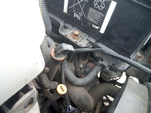

Sok guglizás után kiderítettem hogy a váltóból jövő cső az csak egy szuszogó és jó helyen van ott. Kell neki azért hogy a benne lévő levegő az normális hőmérséklet eléréséig / olajnyomásig tudjon tágulni valahova. Hátha esetleg kell másnak is ez az infó.

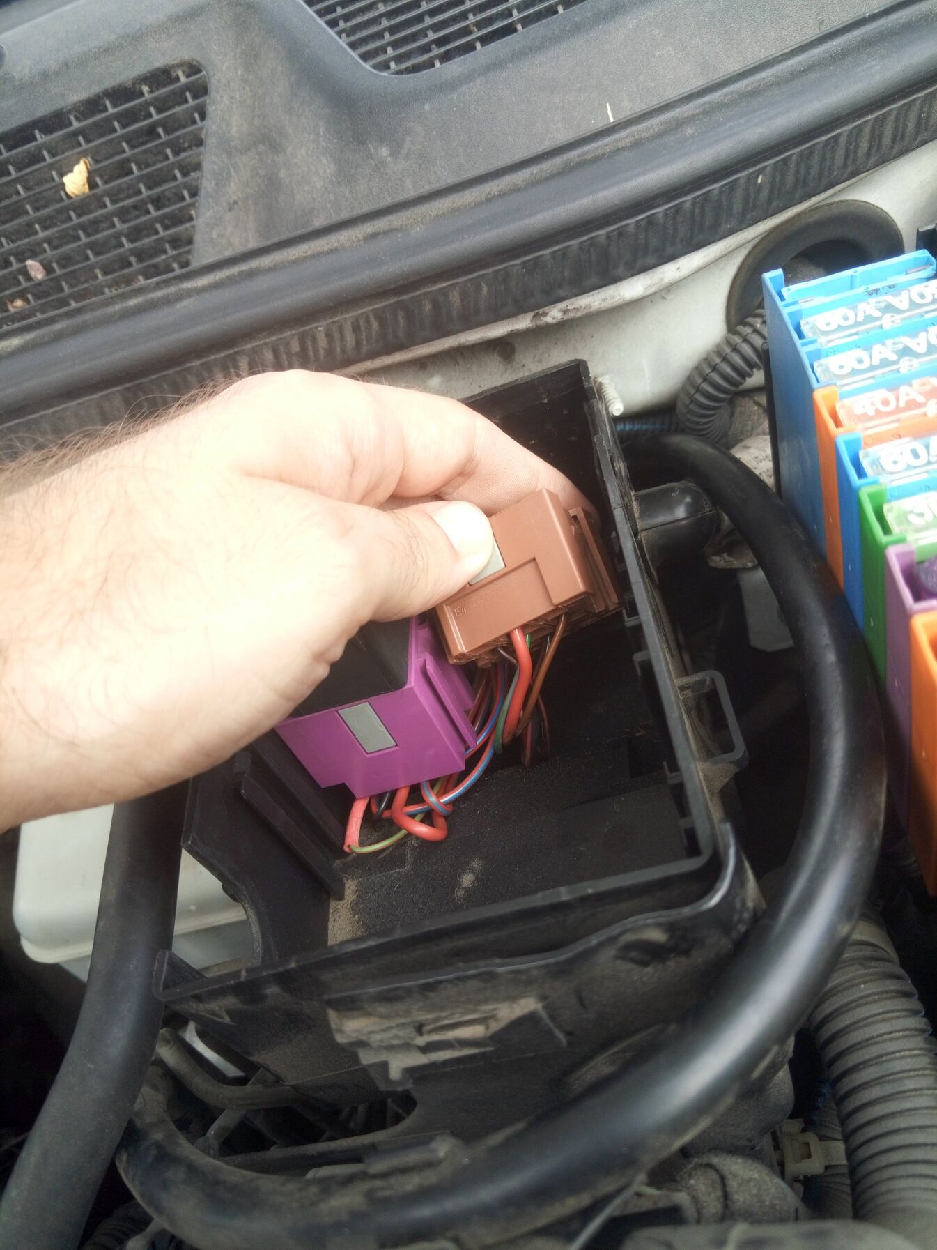

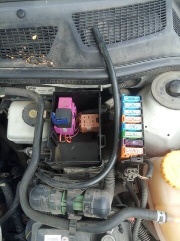

Ez már a Z18XE. De ugyan az a relétábla. Gondolom akkor a szekunder levegő nem kötelező elem.
Az utastéri biztosítéktáblát még megnézem. Ott ami mókolva van az az ablakemelő mert a gyári vezetékelése rossz és ez miatt direktbe az aksira van kötve egy biztosítékkal, nem pedig a gyújtásra. Ugyanígy a rádió is fixen van bekötve gyújtás nélkül.
A cső amióta megvettem ott volt csa lefelé hajtva az ABS csatija alá nyúlt, de nagyon kevés olajszerű valami volt a csőben és látszólag teljesen szűz vége van mintha sosem lett volna használva. Keresek szabad helyet, elég hosszú a folytószelepig simán elér. -

Nem pont ezeket a hibákat keresem rajta, de érdelelne mi a fene az a cső és a hiányzó relé utóbbinak lehet köze van a légkondihoz. OpCom-om is van azon látszik hogy nincs nyomás.

Úgy akarom eladni hogy ne égjen a pofám ha valamire ránéznek és nem tudom megmondani miért nem működik. Nyilván nem akarok sokat költeni rá eladás elött de amit olcsón lehet azt megcsinálom. Előző tulaj sokat gányolt, valamenyire rendbetenném.
Kicsit rendbeteném a gépet eladás elött.
Nem jöttem rá hogy mi lehet a reléknél az ami nekem hiányzik. (mivel össze vissza voltak már cserélve ezért a gyári leírás nem segít, fedeleket én vettem le a biztik jók) Az elektromos tükrök és a klíma nem működik de nem tudom hogy azoknak kell-e relé?
Illetve jön egy cső a váltótól (akksi alatt a kábel mellől indul) ami nem vezet seholva azt sem tudom hogy nem-e kellene valahova csatlakoznia. Látszólag mitha enyhény talán olajos lenne a vége. (hűtés nem lehet mert nem melegszik túl a váltó opcom szerint)
(2001-es astra G 1.8 autm.) -

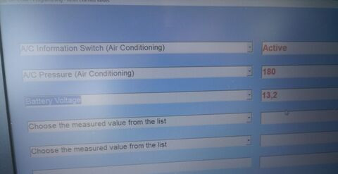

Opcom-al ki akarnám kapcsolni a kipörgésgátlót. Astra g z18xe-n. Ha nézem diagnoszika részen measuring menüben akkor a logolás alatt ki van kapcsolva. Csak ilyenkor folyamatos opcom kapcsolat kell. Műszerfalon világít az esp(tc) és az abs is ilyenkor.
Igen ám de én csak az esp(tc) akarom kikapcsolni az abs maradna. Bemegyek az ecu programingba és átrakom presentről not presentre akkor műszerfalon világít hogy ki van kapcsolva de az autót nem lehet elindítani csak pörgeti az önindító de semmi. Ha visszaváltom presentre akkor meg minden működik mint elötte.
Vagy ehez már komolyabb eszköz kell? -
