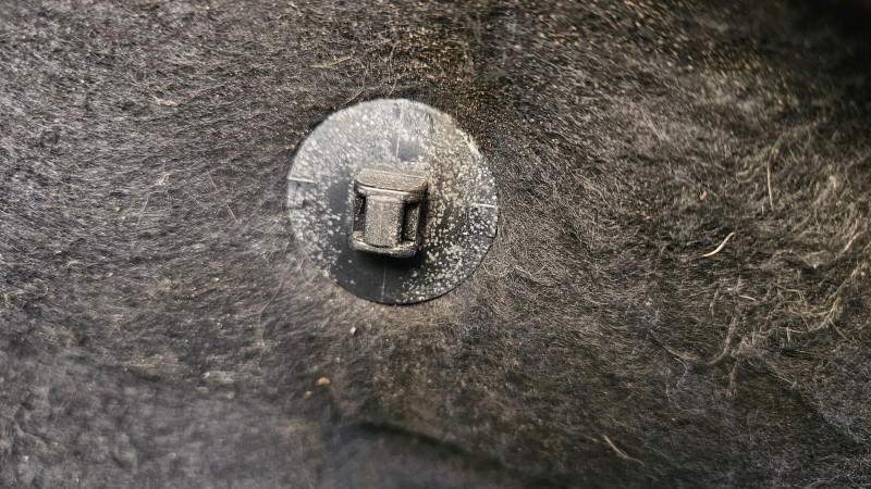

Valaki tudja, hogy ez milyen patent lehet? Mert egyszerűen nem találom. D Corsa tűzfal zajszigetelésnek a rögzítője.

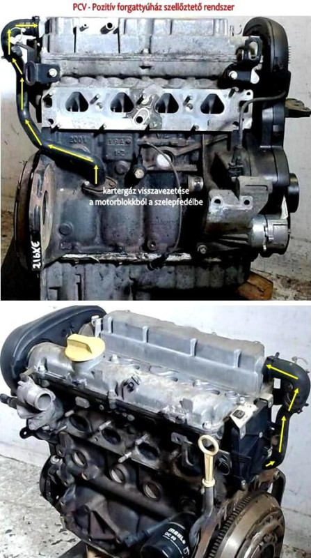

Valaki tudja, hogy ha ez a cső eldugult akkor mit okozhat? Illetve a blokknál ahová ez a cső megy, van valami szűrő? Képet nem találtam róla, hogy milyen a forgattyúsház ezen része.
