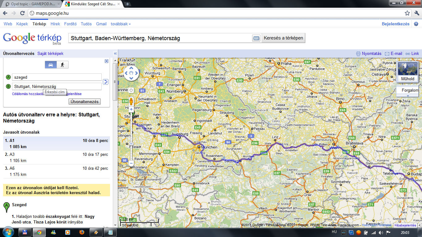

Üdv rég nem látott Opelosok
Van itt olyan, aki szokott Németbe járni pályán? Vasárnap megyek ki, és nem tudom hogy hol kell, hol nem kell pályamatricát vennem.... Tudna valaki segíteni?
