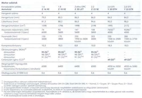

Nyilván Te egy régebbi doksiból, régebbi motor olajfogyasztási adatát adtad meg, én pedig a Zafira A manuálból:
De nem is ez a lényeg, hisz nem vitázni akarok. Arra gondoltam csupán ha a motor 0,9 liter olajat fogyaszt el ezer km -en ("nem haladhatja meg az 1 litert"), az rengeteg, nem normális dolog. Gondoljunk csak bele ha 10.000 km-es olajcsere periódust nézzük akkor átlagban 2,5-szer, míg 15.000 km-es periódusnál, 3,5-szer "cseréljük" le az olajat a két előírt olajcsere között.

Az Eco motorok gyári adatokban szereplő olajfogyasztás mértéke 0,6 l/1000 km. Meg is őrülnék ha a kocsim ennyit enne. A 25 éves román ARO-m eszik ennyit....

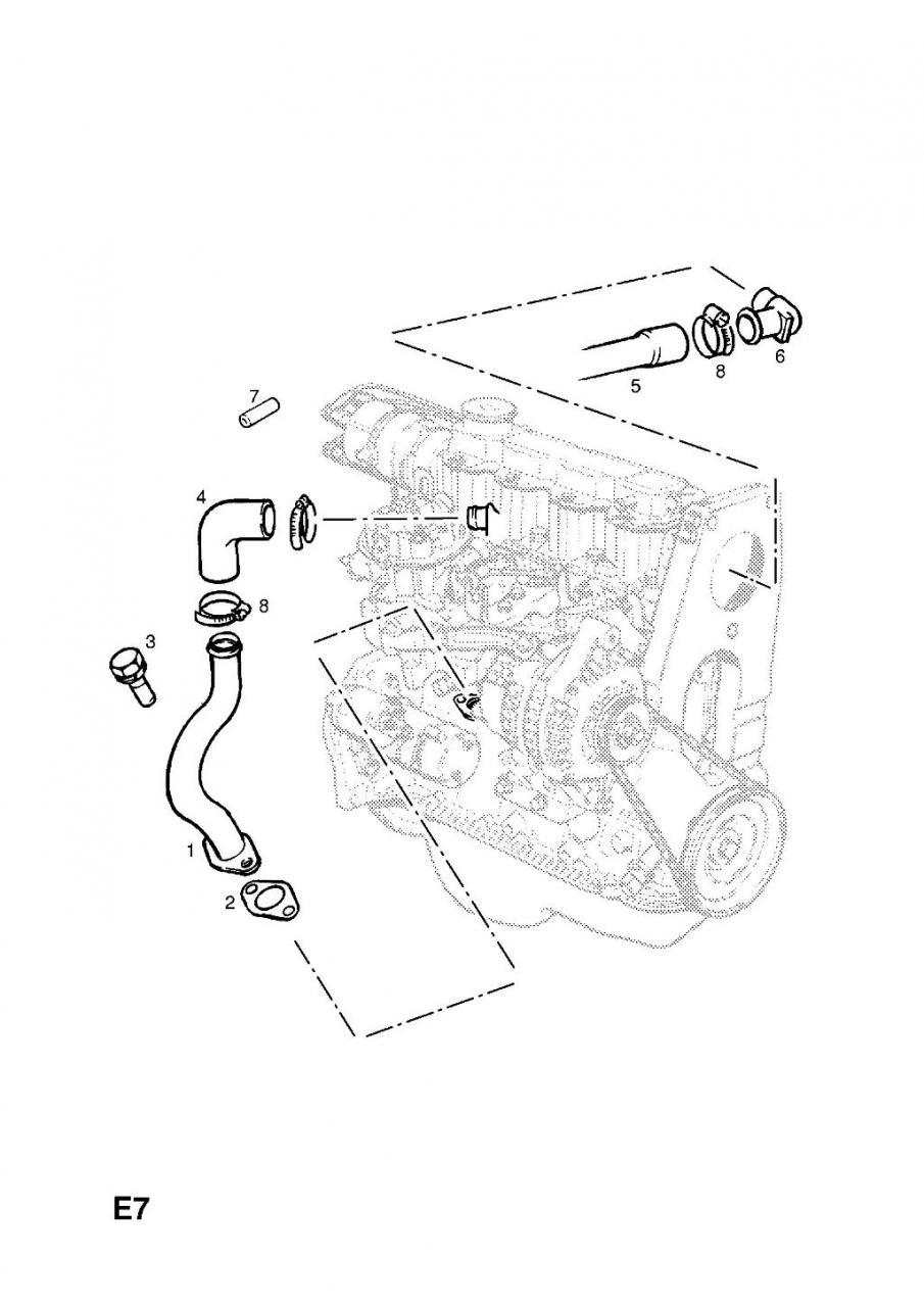

Igen akkor ahogy írtam is, azzal az esetleges különbséggel, hogy lehet kézi átállítású a csappantyú (ha jól látom egy kis kar van a cső közvetlen becsatlakozása felett, ezzel lehet átállítani a téli-nyári üzemmódot). Ha a légszűrőházat szétszeded, akkor az mindent elárul.
Szerk: Valamilyen flexibilis alu csőben gondolkodnék...

Kérlek, ez a kipufogócsonkról elszívott meleg levegő a levegőszűrő házba. Célja a hideg külső hőmérsékletkor az enyhébb levegő beszívása a folytószelephez, azon pedig a motorba. Az átváltás ez és a sima levegő között egy automatikus-csappantyú végzi. Még többet segített volna nekem a kép, ha balrább látnék, vagyis ennek a szürke csőnek a becsatlakozási helyét.
