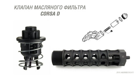

Z18XER Astra-t vettem márciusban. Indításkor pár másodpercig kerreg az okoskerék. Odáig eljutottam, hogy két dolog okozhatja. Az egyik az olajgomba melletti visszacsapó szelep. Vagy inkább az olajszűrőház alján levő leengedőszelep. Egyik szelepet se találom az unixnál. Milyen néven vagy kóddal találom vagy mivel lehet helyettesíteni? Állítólag 3C3Z6800A számú Ford alkatrész a szűrőházban levő de csak az USA-ból lehetne rendelni.
Ha jól értem úgy működik, hogy ha a szűrőház teteje rendesen a helyén van, akkor a szűrő ezt a szelepet lenyomja, zárja. Ha pedig szűrőt cserélek és letekerem a kupakot akkor visszaengedi az olajat a teknőbe?
Kérlek segítsetek mert szeretnék már olajat cserélni és egyben ezt is ellenőrizném vagy cserélném ha kell! Köszi
(a képen a bal oldali)
