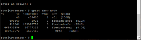

Kétlem, hogy a pfSense -nek kéne swap 2020 -ban ilyen hardverekkel.. Nekem 2GB ramnál 0% a swap usage. A ram olyan 35% -on áll masszív le/feltöltögetés mellett is
Multibit
Véreshurka #258 üzenetére

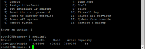

Multibit
Véreshurka #256 üzenetére
CLI-ben a swapinfo parancsot is használhatod.
szerk:
Mondjuk az is érdekes, hogy aswapinfo
parancsra meg nem hoz semmi érdemi info-t...
Akkor neked nincs swapfs létrehozva.
Nálam ez az outputja: -
