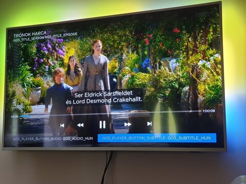

HBO hiba.
Dr_Senkihazi
üdv
nálam ma reggelre meghülyült az hbo go alkalmazás,az a kisebbik gond hogy a képeken láthatóan ir ki dolgokat,de leginkább el se akar indulni,csak nagyon nehezen,és arra hivatkozik hibaüzenetben,hogy nincs hálozat,pedig de,van.
minden más alkalmazás jol müködik,yt,netflix,bármi amihez kell net.
áramtalanitás megvolt,letöröltem,visszaraktam...
mit tehetek még vele? -

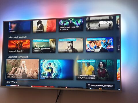

Petibaba46
Most tervezek vásárolni egy ilyet:
Philips 50PUS6704Van valakinek esetleg tapasztalata a készülékkel?
Olvastam, hogy nincs HBO GO a gyorsmenüben. Az elérhető valahogy alternatív úton, vagy aki nem samsung/lg-t vesz az nem fog hbo go-t nézni?Érdekelne még, hogy a mediamarktos extra garanciát érdemes-e megvenni, a gyári garanciához hasonló amit nyújt, vagy az apróbetűsben benne van, hogy semmilyen műszaki problémát nem fed le, ergó kidobott pénz?

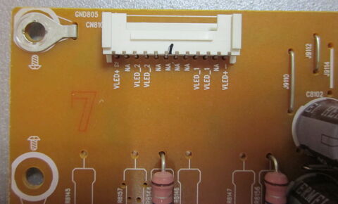

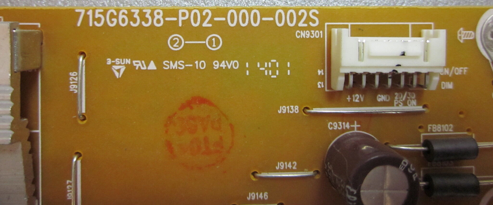

drjuris
Üdv.
Nemrég kaptam egy Philips 47PFK6589/12 típusú TV készüléket. Hálózathoz csatlakoztatva a standby led folyamatosan világít, de sem a távirányítóra, sem a joystickra nem reagál.
Láttam 15-20 ezer Ft körül alaplapot, (ha egyáltalán ez a baja
) de nem vagyok benne biztos, hogy a tápegysége kifogástalanul működik.
Egy kis segítséget szeretnék kérni a tápegység teszteléséhez! Melyik kivezetésen mekkora feszültséget kellene mérni?

Számomra lassú.
Van amikor csak 2-3 mp-ig látni az ablakot, néha pedig 30 mp is mutatja!
