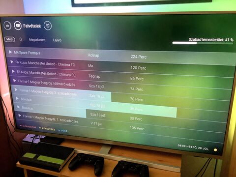

Ez egy régi kép, de a mai napig aktuális, csak én szívok a képen látható problémával? Címszavakban: felvételhiba, felvétel idejének módosítása, időkapu
A probléma, a beállított csatornák felvételének ideje sokszor átíródik, felvétel közben is, akkor örökkévalóságig fogja venni az adást, a képen egy vicces időutazást láthatunk a felvételeknél, a holnapi adás már fel is van véve
Dátumbeállítás más módja hiába, kb mindent próbáltam már, Diginél vagyok, dikert megy a coax a TV-be.
Ma kipróbálom azt, hogy nincsenek beállítva a csatornák. Dobtam neki egy automatikus csatornafrissítést, aminél természetesen törli azt, amit régen beállítottam sorrendet, tetszőlegesen. Nonszensz, hogy ennél külső program segítsége nélkül nem lehet, na de mi a jó külső csatorna rendező program?
