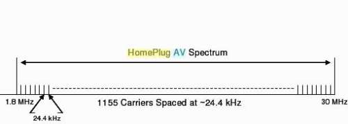

Az eszköz úgy működik hogy az inicializációs fázisban szépen végigszkeneli az összes vivőt és megállapítja hogy mekkora zaj van rajta, minél kisebb annál több bitet leíró állapotot tesznek rá (QAM). A zaj és a csavarás összefüggése pedig már unalomig ismételt.Szerintem a technika fő problémája az hogy az átviteli hálózat nem független a rácsatlakozó elektromos eszközök "tápegységétől", az hogy az idő 99%-ában rendelkezésre áll egy tűrhető zajosságú hálózat az sovány vigasz akkor amikor egy combosabb fogyasztó bekapcsolása miatt széthullik a rendszer.

De ezen a hálózaton nem is akarunk 100 MHz-et átvinni, csak 30-at, épp ez a trükkje. És hiába említettem már többször is, hogy az egyik földelt, aszimmetrikus rendszer, az érpáras technika viszont földeletlen, szimmetrikus jelátvitel, az elektrotechnikában ez egy nagyon fontos különbség, de ebben a topikban ilyeneken átsiklanak.
Csak megy az állandó rugózás a csavart érpáron. Ti erre teljesen rá vagytok kattanva, holott a cikk tárgyához nem is tartozik, az eszköz működésében szerepet nem játszik.
Az alkalmazott modulációs és demodulációs technikának persze ilyenkor saját hibajavító trükkjei vannak, a digitális műsorszóráshoz hasonlóan, de ezzel talán nem mondtam újat.

Megjegyezném, ezt nem onnan találtam ki, hogy megtaláltam ezt a képet, hanem akinek van egy kis sütnivalója az elektronikáról, az maga is így oldaná meg, rádiós úton. Mivel ennek ez a módja.
A hálózati vezeték ilyenkor csak közvetítő szerepet játszik, ahová kapacitív úton, vagyis kondenzátoron keresztül szokás becsatolni a jelet, ami szintén kapacitív úton "átszivárog" a különböző berendezéseken is, vagy a másik fázisra is a villanyóránál, de a párhuzamosan haladó vezetékek között is.
Csak arra tudok gondolni, hogy kellően alacsony szintű jelet tesznek a vezetékre, mert egyébként a hálózat antennaként kisugározhatja, meg nem engedett rádiózavart okozva.
