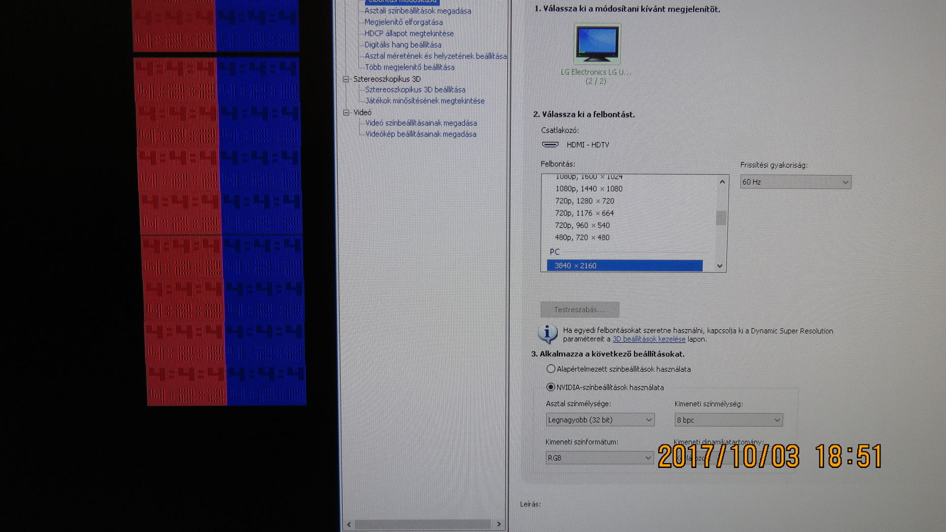

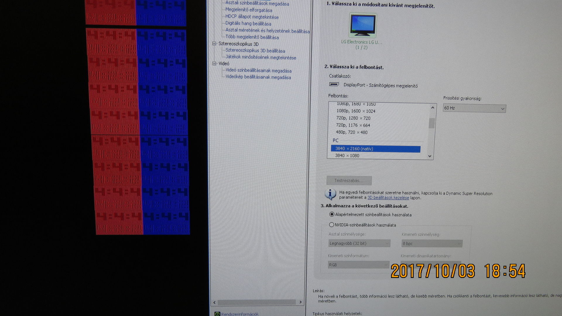

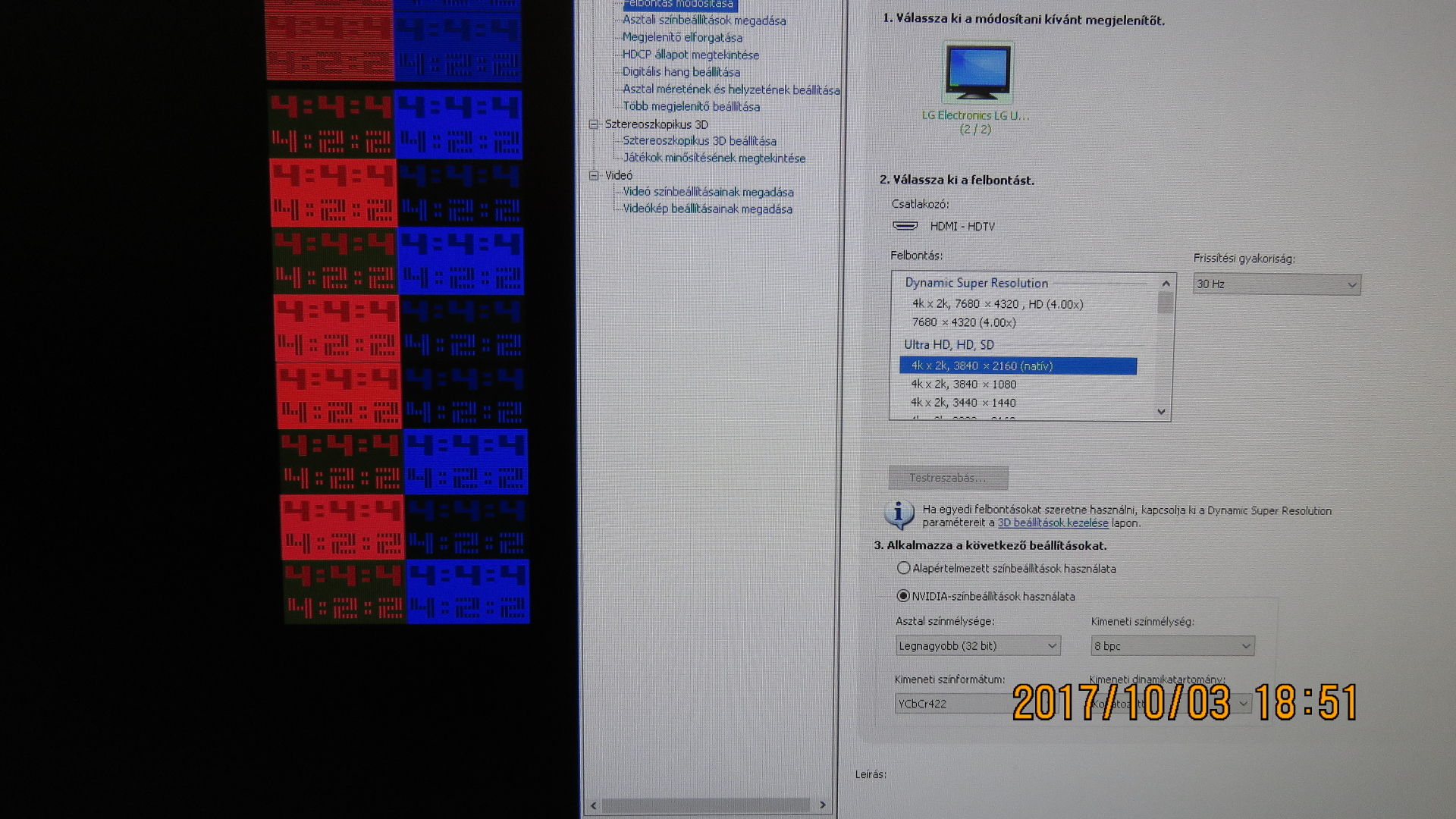

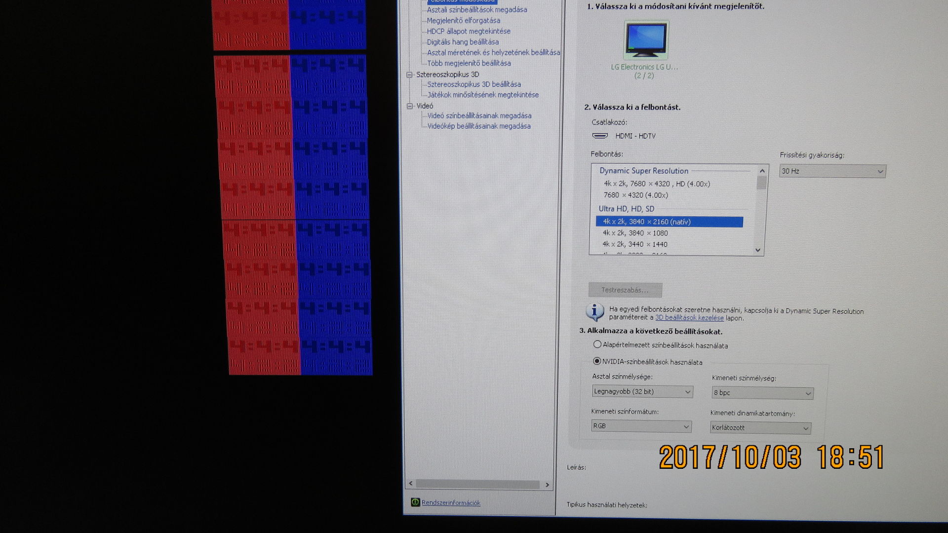

-=RelakS=-
Nna, csináltam képek, szépek.
Display Port 60Hz Teljes RGB, Korlátozott 422
HDMI 30Hz Teljes RGB, Korlátozott 422
Hekkelt HDMI 60Hz Teljes RGB, Ennél a Korlátozott 422-nél meg valami nagyon félrementSzóval nem tudom, mi a helyzet. Lehet, hogy Custom Resolution Utility rontott el valamit. Lehet, hogy a Windows. Majd egyszer megnézem.
