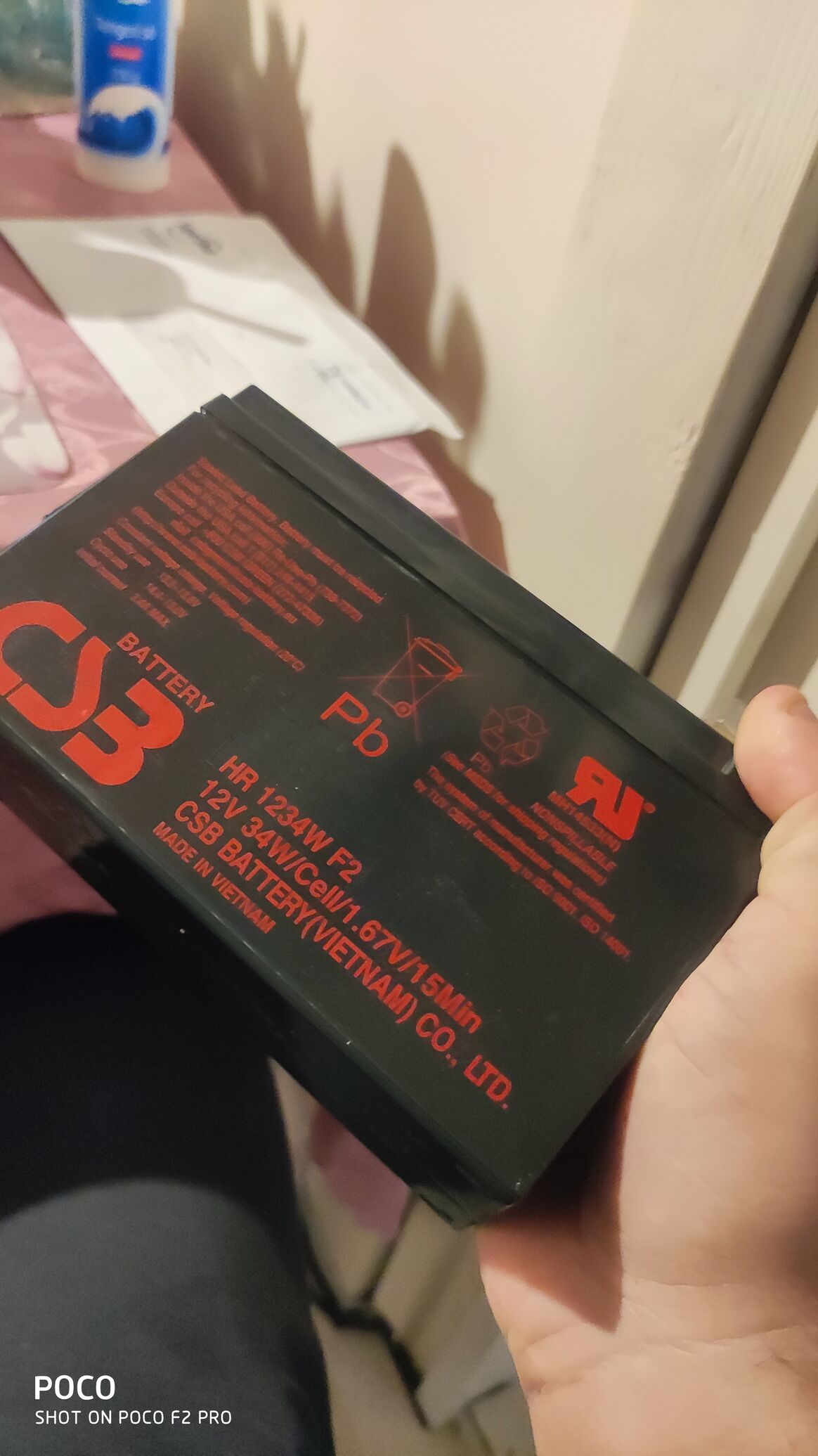

3,5 éve vettem egy ES 550-et, amelynek az akksija fél évvel ezelőtt megadta magát. Rendeltem egy csereakksit (nem APC gyártmányú), de az csak fél évig bírta, a szavatosság lejárta előtt kicseréltettem, de a cserébe kapott akksival is azt jelzi a Powerchute, hogy kevesebb mint 1 perc van hátra, mikor nem kap áramot. Rendeltem egy másik csereakksit egy másik cégtől, annál is ugyanez a helyzet.
Az érdekes az a dologban, hogy amikor csak a monitor és az adsl-modem van rákötve a battery backupra és kihúzom a szünetmentest a konnektorból tesztelni, a vadiúj, 1 napig töltött akksival <1 percet ír a Powerchute, de nem kapcsolt le semmi 1 perc alatt, 4 perc után vissza is dugtam. (Kihúzás előtt 44 perc, visszadugás után 27 perc a kiírt rendelkezésre állási idő.)
Ilyenkor hol lehet a hiba?[ Szerkesztve ]
