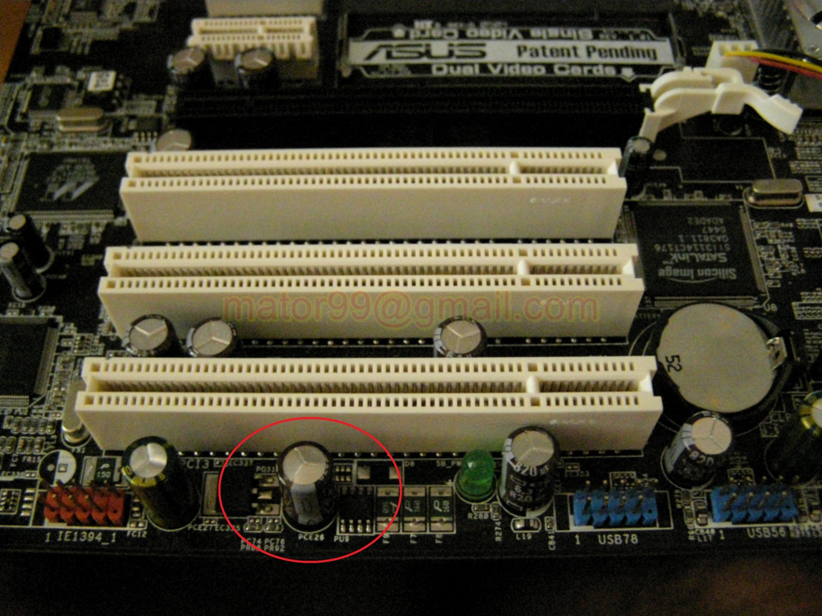

batman.
quailstorm #5136 üzenetére
A kondis link az meg is oldotta a problémát,
egyértelműen be lehet azonosítani, hogy 6,3V 820uF.
Tehát, vagy gyári hibás a kondi, vagy beépítés előtt évekig száradtak valahol.
Első körben csak azt az egyet cserélem aztán figyelem a többit.
Köszi! -
batman.
Borzoló #5134 üzenetére
Fussunk neki még egyszer!
Egy kis segítségre lenne szükségem.
Előzmény:
Van egy A8N-SLI Deluxe lapom, ami pár éve nincs használatban, mikor félretettem előtte a „púpos” elkókat cseréltettem rajta. AZ ÖSSZESET, AZT IS AMI BE VAN KARIKÁZVA. Most szeretném ismét használatba venni, és az első pár órás működés (WINDOWS TELEPÍTÉS) után találtam rajta egy púpos kondit. Aki javította (MŰSZERÉSZ) ezt is cserélte, de már messze lakik tőlem. Anno említette, hogy nem pontosan arra cserélte ami benne volt, hanem „erősebbre”.
Kérdésem:
Milyenek az eredeti paraméterei a képen látható kondenzátornak?
A PCE26 ról van szó, most egy 6,3V 820uF van benne.
Tehát az eredeti kondi a többivel cc. 15-20 db cserélve lett 6,3V 820uF –ra. Nekem az az infó kéne, hogy eredetileg milyen kondi volt az alaplapban. Nyilvánvalóan ezt a választ csak attól kaphatom meg aki rendelkezik ezzel a típussal, és hajlandó megnézni. Ezt megköszönném.
sanyiksaborz: „Olyat rakj a lapra amilyen kell!” Igen, erre irányult a kérdésem is, pontosan ezt szeretném, ehhez viszont meg kellene tudnom milyen volt rajta…
quailstorm: ha a bekarikázottól balra lévőre gondolsz az még eredeti, nem volt cserélve. -
batman. #5132 üzenetére
Hát akkor neked kell az ÖSSZES kondit cserélned, mert ez igy baromira nem jó!
Szomszédom elektroműszerész mérnök. Ha egy tápegységben talál 1db pupos kondit, úgy cseréli az összeset!
Nagyon precíz-szigorú ember....
Sőt! a kondik lábai közé szokott forrasztani valami ???ellenállás??? félét hogy megvédje a "mikro feszektől". DE EZT CSAK A SAJÁT CUCCAIN.
Majd megkérdem tőle pontosan mik ezek, ill. csinálunk majd egy alaplapot! -
batman.
Előzmény:
Van egy A8N-SLI Deluxe lapom, ami pár éve nincs használatban, mikor félretettem előtte a „púpos” elkókat cseréltettem rajta. Most szeretném ismét használatba venni, és az első pár órás működés után találtam rajta egy púpos kondit. Aki javította ezt is cserélte, de már messze lakik tőlem. Anno említette, hogy nem pontosan arra cserélte ami benne volt, hanem „erősebbre”.
Kérdésem:
A PCE26 ról van szó, most egy 6,3V 820uF van benne. -

LordD
