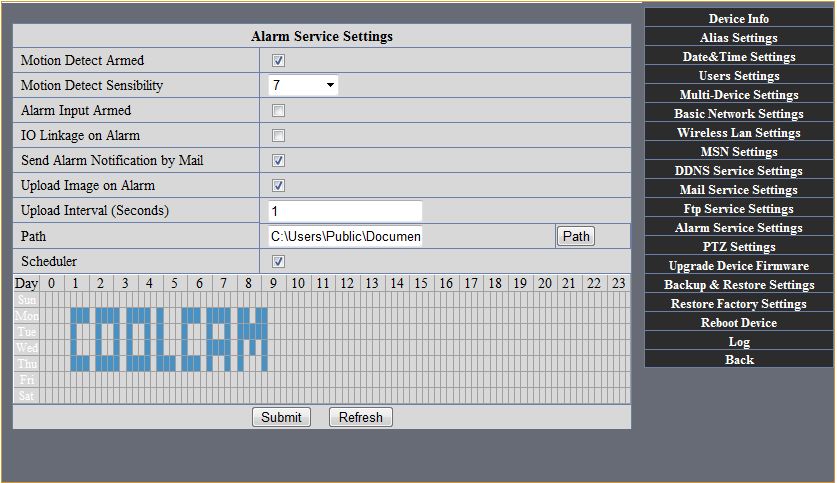

Neked is ez a fajta kamerád van? Az alap webes felületen az FTP beállítása után automatikusan ment a folyamatos videórögzítés?

Persze, a Centralized Monitoring Client és tudtommal a kamera maga is tud közvetlenül FTP-re küldeni, ami csak annyit jelent, hogy egy (távoli) FTP tárhelyre rögzítesz, oda menti le a videókat vagy képeket. Én magam még nem próbáltam, mert nem volt rá szükségem illetve lehetőségem sem (bár lehet a móka és a próba kedvéért gyorsan is kreálni FTP szervert), de a lehetőség adott.
