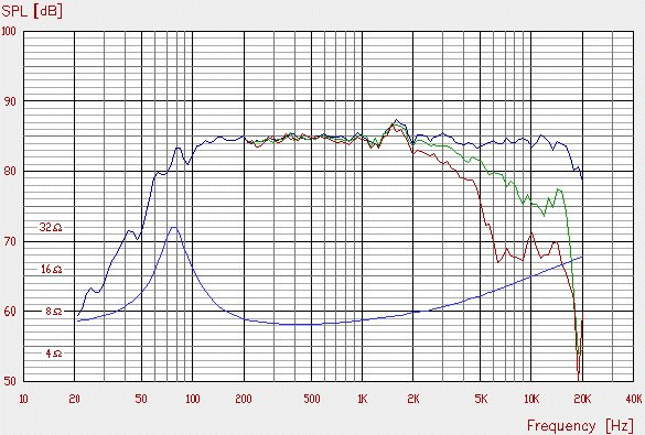

Tisztelt Daffchy!
Most olvastam színvonalas cikkedet. A hangfal nagyon szép és biztosan jól is szól.
Valamikor (kb. 50 évvel ezelőtt), mikor elkezdtem hangfalakat építgetni, én is így csináltam. Vettem valami hangszórót - amit egyáltalán kapni lehetett - elképzeltem hozzá valami dobozt, megépítettem, aztán néhány heti hallgatás után kiderült, hogy valami nem az igazi. Vagy a mély volt kevés, vagy a közép volt sok, de valami rendszerint nem stimmelt.
Majd próbáltam gyári hangfalakat lekoppintani és ez esetben is hasonló tapasztalatra jutottam. Vettem könyveket és azokból kiderült, hogy a hangfal tulajdonképpen egy hangszer, csak úgy ritkán sikerül jót csinálni. Persze véletlenek vannak!
Ma már nagyon kiváló hangfalméretező programok érhetők el a neten Pl: http://www.linearteam.dk/default.aspx?pageid=winisd, csak hát ezek használatához alapból ismerni kell a használni kívánt hangszóró paramétereit (Thiele-Small).
Egy meglévő hangszóró Thiele-Small paramétereit házilag is meg lehet határozni, csak az egy kicsit macerás: http://sound.westhost.com/tsp.htm
Ha adott a doboz, akkor ahhoz kell hangszórót választani, ha van hangszóró, ahhoz kell dobozt méretezni. A program kiadja a bass-reflex nyílás méreteit is. Méretezni kell a hangváltót is, csak így lehet reménykedni a sikerben, ami még mindég nem biztos.
A hangfalad tetején fekvő csipogó a plafon felé sugároz, így kevés lehet a magasod. Ezt azért írom, mert a csipogók igencsak irányított karakterisztikájúak. Hogy előre is sugározzon, vagy legalábbis a vízszintes síkban, fölé kell lógatni egy 20-30 mm átmérőjű keményfa golyót kb. 100-150 mm távolságban. A távolságot legjobb kísérlettel beállítani. A hatás meglepő lehet! Ezt a módszert gyári hangfalaknál is alkalmazzák, pl: http://www.duevel.com/Produkte/EPlanets.shtml
Üdv: tjozsi
