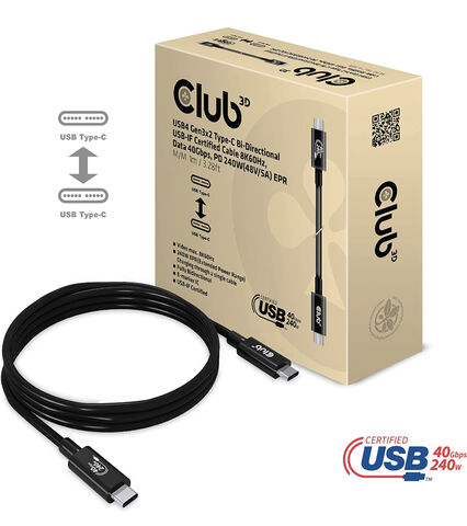

King Unique
Ha utólag módosítgatják a jelöléseket, akkor nem egyszerű. De megfordítva a kérdést, talán tudsz mutatni olyan hivatalos dokumentumot, ami szerint szerint soha nem volt szó semmilyen formában USB4-nél Gen 2 / 3, Gen 2x2, Gen 3x2 jelölésekről, meg akkor a gyártók vajon honnan vették, akár a Delock, akár mások? Nem, nyilván nem.
USB4™ Cable Electricals and System Design - USB-IF

King Unique
Ne próbáld félremagyarázni ezt is, mert eleve arról volt szó, hogy a Gen2x2-ről és Gen3x2-ről hol található információ - amit egy mezei wikipedia is megmutat - nem a mi hivatalos az USB-IF szerint és mi nem. Ami ezek annyira hivatalos, hogy még a gyártók között sem teljesen evidens, ha a The Club 3D most is alkalmazza ezen jelölést, meg ha ezt is utólag módosította csak az USB-IF.
Aki okoskodik és hőzöng itt egy ideje, az láthatóan te vagy, én és más csak válaszolunk a nekünk címzett "okos" irományaidra...

King Unique #50 üzenetére
Ja hogy neked fogalmad sincs arról, hogy a USB-IF a USB4 kiadása előtt kidobta a Gen2x2-e s jelölést és a végleges consumer jelölésekbe már nem került be. Értem már, hogy nem érted...
Hivatalosan USB-IF szerint kizárólag USB4 20Gbps és USB4 40Gbps jelölések léteztek és semmi más. Minden más jelölés szabványon kívül van és nem hivatalos...
Ezért is nem találod meg a jelölést semmilyen hivatalos USB-IF dokumentumban.De azért látom játszod az okost...
King Unique
Hát értelemszerűen a termék weboldalán, az ott lévő specifikációban, adatlapon, stb. vannak bővebb információk, a Gen2x2 - ha már a korábban hiányolt PD 240W EPR meg van adva, akkor nyilván másba kell belekötni, mert csak - jelentését pl. a wikipedia is leírja és a megadott 20 Gb/s alapján is világos hogy nem a 40 Gb/s Gen3x2-ről van szó, stb., ha a kedves vásárlónak nem esik nehezére párat kattintani és olvasni egy kicsit.
Nem, láthatóan te élsz hihetetlen téveszmében és semmi köze nincs a valósághoz, ha azt állítod, hogy a gyártók nem közölnek semmilyen lényeges információt, amit az előbbi példa is jól szemléltet, mármint hogy bizony közölnek. Igen, szajkózd csak tovább a bullshitet, illetve ha megkérhetünk, akkor inkább ne ebben a topikban hőzöngjél csak azért, mert lehet új kábelt kell vásárolnod. Köszi!
vicze
King Unique #47 üzenetére
Az általad linkelt kábel specifikációjában található "USB4 Gen2x2 és USB4 Gen3x2"-ről hol találhatok bővebb információt?
Értem, hogy abban a hihetetlen téveszmében élsz, hogy a gyártók feltűnteik a specifikációkat sőt még azt helyesen is teszik, csak ennek köze nincs a valósághoz, így szajkósod a bullshitet, csak épp teljes hülyeség.
