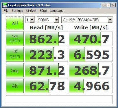

Nálam az otthoni szerver Raid-je 600MB/480MB R/W sebességű és 10G-n direktben megy a Desktop gépemre.
iSCSI "D:" meghajtón ilyen sebességet mérek.
Net felé meg 1-1 gigabites NIC van, tehát nem kell drága 10G switchet venni, mert 1-2 gépnél többhöz nem kell 10G, jellemzően peer-to-peer.Ha az otthoni munkát nem nézem simán megéri, mert már egy átlagos játék is 50GB ezekből párat felteszel máris vagyon az SSD.
