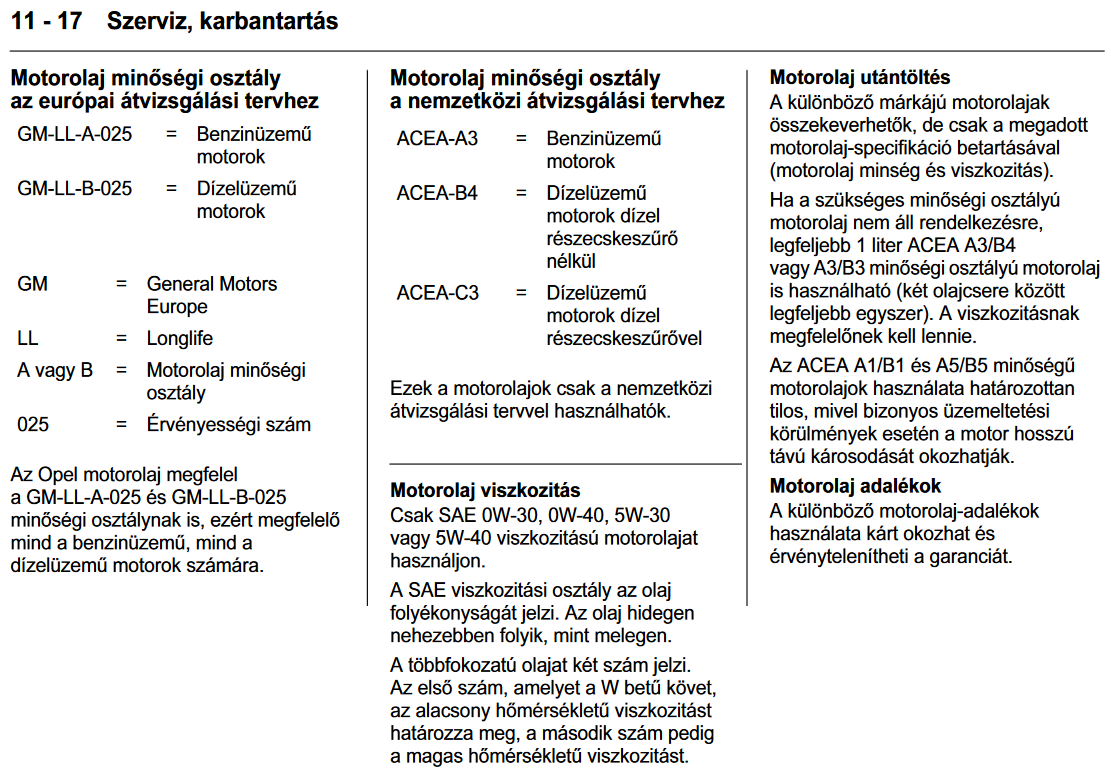

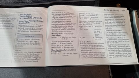

Az autó könyve a viszkozitás mellett előír szerintem valami gyártói jóváhagyást is, nem?
Az általad felsoroltak:
Total Quartz 9000 Energy 5W-40 - 9k - nem látok GM jóváhagyást
Motul 8100 X-cess 5W-40 - 14k - Opel/GM LL-B-025 (Diesel), neked nem lesz jó
Motul 8100 X-clean 5W-40 - 16,5k - Opel GM dexos2™, akár jó is lehet, ha ezt írja elő a manual -

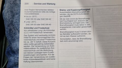

Köszi a válaszokat! Le fogom cserélni az olajat, mindenképp.
A kérdés az, hogy 5w30 vagy 5w40 legyen? Mindkettő ajánlott/megfelelő az autó könyve szerint.
Illetve van lényegi különbség a majdnem kétszer annyiba kerülő motorolajok között?

Nem lennék meglepődve, ha az a 10w-40-es olaj egyébként nem teljesítené az előírt olaj specifikációt (sosem volt Opelem, de tippre talán GM Dexos 2)
@Fecogame
Ahogy más is írta, a helyedben én biztosan nem hagynám a motorban a több szempontból sem belevaló olajat. Megnézném, hogy mi a pontos gyártói előírás (viszkozitás és GM specifikáció) és cserél(tet)ném arra. A gyártó a motor teljes élettartamára előírja az olajat. Ha eszi a motor, akkor annak oka van, nem az olajat kell "sűrűbbre" cserélni, hanem az okot megszüntetni. -
