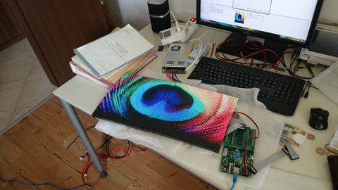

Igen, ezek csak be és kikapcsolni tudják a LEDeket az OE lábbal, mindent neked kell így megcsinálni PWM-el csatornánként (RGB) előállítani a színeket stb. Ezért ezekt mhz-ekkel hajtják (legtöbbször FPGA-val).
Ritka primitíc cucc, de valahol zseniális mert szépern sorba fűzhető és szabadon bővíthető a modulszám amig refreshrate-el bírod. Nálam most P10-es (10mm-es pixel pitch) 32x16-os modulok vannak, kültéri változatk, brutális fényerő, 1db(!) ilyen moduil full fényerőn (fehér 100%) ~8 Ampert fogyaszt!!
Amiről a cikk ír az semmivel nem extrább mint amiket lehet kapni "csak" a pixel méretet durván levitték 0.8mm-re (!), illetve a vezérlésen is csavartak mert a színmélység nagyobb lett de ez már a vezérlő feladata de természetesen az alkalmaozott led driverek függvénye. -

atus72
Pedig de
Nonstop frissítés kell mert ez egy totál buta modul bármenyire hihetetlen.
Amikor elkezdtem ezekkel fogllakozni én sem hittem el hogy ez így működik, naívan azt gondoltam
hogy szépen spi-n vagy valami egyéb soros porton keresztül beküldöm az RGB adatokat és megjelenik a kép, hát nagyon nem
Keress rá arra hogy "HUB75 led matrix control", ősrégi technika és ez nem vicc -

atus72
"The refresh frequency for LED screens is around 400 Hz minimum. But around this value, video cameras can capture flickering image on the LED screen. For flicker-free images, refresh rate should be over 1000 Hz. On modern LED screens, depending on screen size and scanning type, refresh rates as high as 9000 Hz are easily achievable"
Az adatlap meg jószokás szerint nem teljes specifikáció hanem kever dolgokat, mivel ez egy modulra vonatkozik így ott framerateről beszélni hülyeség, frame rate ott jelentkezik amikor meghajtod a led falat videojellel, azt szétosztod a led modulokra amit egy receiver kártya fogad (modulonként!). -
