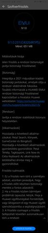

Nekem is pár napja jött a 231... mire fel ez a mozgás?

9.1.0.220 a németeknél. [link]

Older Huawei and Honor Phones will get updated with Huawei Assistant, Browser and Smart Charging...ez még 04.hó végi infó, miszerint emui 9.1re is érkezik majd...
Honor 9re kapott már valaki ilyen OTA frissítést? -

Közben ezt találtam: Are you receiving the 230KB software update on your Huawei/Honor smartphone? Here’s what it means
Szóval gyakorlatilag, semmi. -

Üdv mindenkinek!
Nemrég olvastam egy cikket a Huawei Central oldalán. [link]
A cikk arról szól, hogy korábbi Huawei és Honor készülékek, amelyeken EMUI 9.1 fut, fognak kapni egy OTA-frissítést, amelyben a készülékek megkpaják a Huawei Asszisztenst, a Huawei Böngészőt és az Okostöltés (Smart Charge) funkciót. Ezek rendszeralkalmazásként lesznek telepítve, bár a Huawei Böngésző már most is elérhető az AppGallery-ben (az Asszisztens és az Okostöltés nem).
A frissítés májusban indul, de a cikk szerint még nincs konkrét információ arról, hogy mely készülékek kapják meg ezt a frissítést.
Szerintem lehet rá esély, hogy még a Honor 9 is belefér a frissítési hullámba. Ezt azért gondolom, mert a családban van egy Huawei P9, amelyik kb. 2 héttel ezelőtt egymás után 2 OTA-frissítést is kapott 2 év kihagyás után. Utoljára 2018. augusztusában volt egy security patch frissítés, most pedig egy újabb security patch volt és egy teljes csomag, amellyel hozzáadták az AppGallery-t, mint rendszeralkalmazást, illetve a Galéria kapott javításokat.
Majd meglátjuk, hogy lesz-e frissítés a Honor 9-re vagy sem.
