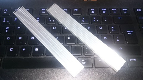

Bordám az van, igaz nem egyben, hanem ilyen 1 x2 centis vidkártya ram bordák.
A gondom a rögzítéssel van. Felraktam őket az SSD-re kétoldalú ragasztóval, memchipenként kettőt kettőt, de a vezérlőről és a mellette lévő ramról ledobja. (A többin megmaradt)
Az egy nagy borda előnye pont ez lenne mondjuk, hogy jobban megtapadna. -

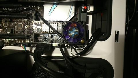

sziasztok!
Én bütykörészési alapon egy kis 40mm-es Noiseblocker-t (~3200rpm) tettem egy Samsung 950Pro fölé.
Asus z170-a lapom jobb alsó ATX csavar helye pont jó helyre esik/vagy szerencsés helyre tették az M.2 foglalatot
. Kapott még egy távtartót és máris helyén volt a kis lapát.
Kapott kis süniket is, biztos ami tutti
A rendszerem egy Fractal Design Define R5 -ös kuckóban lakik, elől egy gyári, 14cm-es FD(~500rpm) és alatta egy szintén 14cm-es Alpenföhn - Wing Boost 2 Plus PWM (~700rpm) forog. Teljes csend és nyugalom.
A 950Pro így 32-34°C körül van használat közben (és nem megy 37 fölé), előtte 44°C-ről indult... Szóval faszaság van

Én is ilyen régi rambordás megoldással próbálkoztam, de egyszerűen nem tapad oda mindegyik. A legmelegebb a vezérlőchip, az ledobja
De amúgy segít, és el is fér.
Ehhez a sima fémlemezhez (ahogy az MSI shieldhez sem) fűzök sok reményt. Max. jobban elosztja a hőt, de érdemben nem fogja csökkenteni azt, mert a hőleadó felületet nagyban nem növeli meg.Az én ssd-m 50 fokos volt így külön PCIe vezérlőkártyán. Amióta az új alaplapban rákerült az alaplapra, a vidkártya alá, 59 fokig fel tud menni. (bár ez még mindig nem vészes szerintem).
vaakuum
Ha mondjuk fémházas (lenne) az ssd, akkor nem értem, mivel tud ez a darab lemez többet... hőleadó felületet nem növel, maximum a hőelosztáson javít. De azzal meg nem lenne gond, ha nem 0.5-ös biliműanyagból lenne a ház, hanem rendes hővezető fémből, és tényleg 1-2 milliméter vastagságban. Kispórolják az anyagot a házból, hogy utána külön kelljen rá visszaragasztani. Ötletes, szerintem díjat is érdemelne....
Ha fér, simán inkább sünit érdemes rárakni, az legalább a felületet is számottevően növeli. -
