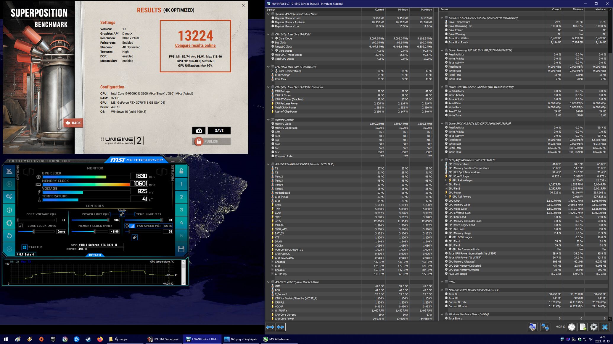

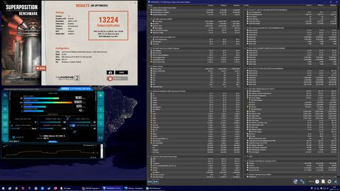

Én azért állítok mindig egy fix minimum fordulatot, mert van olyan játék, ami csak annyira terhel, hogy folyton leállnak majd felpörögnének a ventik. 60 fokon elindul, visszahűti, majd leáll, aztán megint eléri a 60 fokot és ez biztos nem jó a ventiknek…
3080-am van, 66 fok felett sose láttam a VRM-et, szóval amiatt nem aggódnék. Inkább a ventiket féltem és inkább menjenek folyton, mint 10 másodpercenként induljanak, majd leálljanak. -

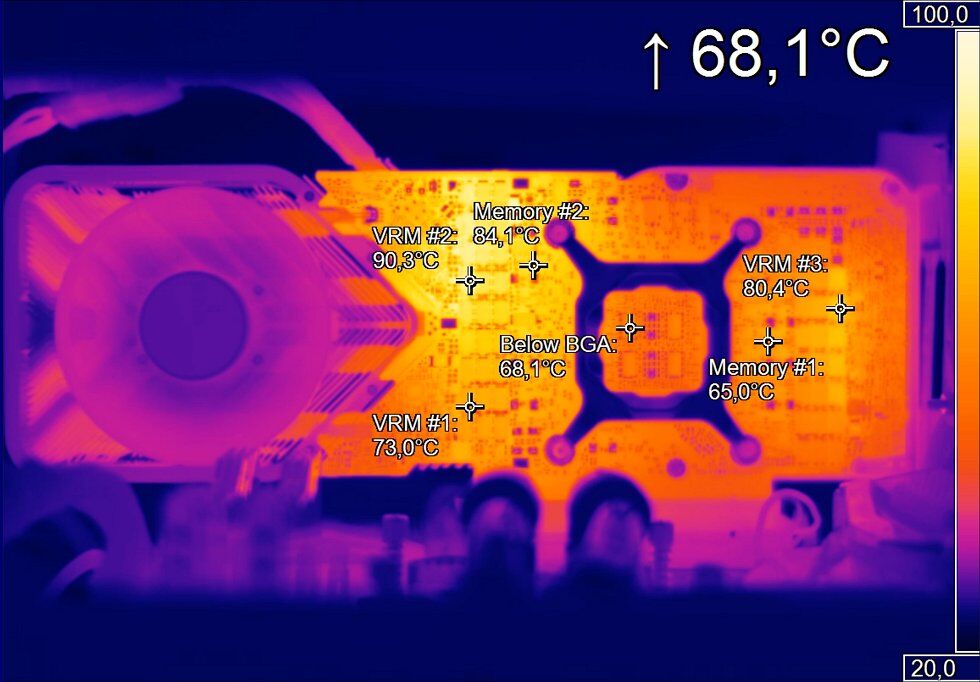

Ahogy az alaplapok esetén is úgy a videokártyáknál is a tápellátásért felelős rész a legmelegebb. A VRAM-ról nem is beszélve amit megint csak nem minden kártya-gyártó esetén lehet monitorozni, és azok is baromira tudnak melegedni.
Itt egy hőkamera képe egy terhelés alatt lévő Nvidia RTX 3080 FE hátuljáról. A GPU hátulja és a legmelegebb VRM rész között laza 22°C-os eltérés van. A legmelegebb VRAM is laza 84°C-os. A GDDR6X memóriákban már van hőszenzor, de amúgy egy GDDR6-nál (és korábbi VRAM-oknál) és a VRM-nél a hőmérsékleteket nem látod, mert ott nincs szenzor.

Alapesetben tök jó, hogy látszólag csak 66°C-os a GPU egy 4k benchmark után ami csak a fele VRAM-ot használta, de jobban megnézve látni, hogy a GDDR6X-es VRAM 78°C-os a GPU legmelegebb pontja meg szintén 78°C-os volt:

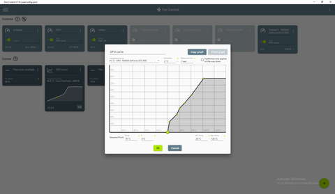

Erre pl az alaplapoknál a CPU, VRM, alaplap hőmérséklete és szenzoré (pl épített vízhűtés vízhőmérője vagy bármi ami ide konfigurálható) a ventilátorbeállítások esetén van egy idő alapú beállítás, hogy mennyit várjon a hőmérséklet figyelése és megugrása után amikor is valóban az adott beállított-meghatározott fordulaton járassa a ventilátorokat, mert hogy az csak pillanatnyi terhelés volt (Asus alaplap esetén pl ha adott értékek 75°C fölé megy akkor már nyomja a 90%-os ventilátorfordulatot, alatta szabad kezet hagy a konfigurálásra).
Tehát amíg a GPU nem kap egyenletes vagy nem ki-ki ugró terhelést hogy elkezdjen melegedni addig a szintig amikor már nem csak a passzív hűtést végző borda veszi át a hőt a VRM mellett a VRAM-ok sem kapnak hűtést addig a pillanatig.
