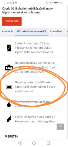

Az csak a névleges teljesítménye a tápegységnek. Valamit meg kell adni az adattáblán. Ha megnézed a betett grafikonon a kék vonalat, akkor látható, hogy a töltési teljesítmény egyáltalán nem konstans, de a tápegység annyit le tud adni, ha kell. Lehet, hogy egy másik telefonnal, akkuval rámérve elér ennél a 97W-nál nagyobb kimeneti teljesítményt is, de az is lehet, hogy kevesebbet.
Egy 100LE teljesítményű belsőégésű motor sem éri el szinte soha a névleges teljesítményét egy autóban. Sőt, rendszerint ennek a töredékével üzemel. Ettől még valahogy kell jellemezni a terméket.
Vagy írhatnám, hogy olyan sincs, hogy 4500mAh kapacitású akku. Két egyforma sincs.
