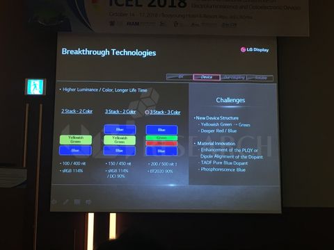

Amúgy az ábrán lévő utolsó négy rétegűt miért nevezik 3-nak?
Az LG jelölése eddig se volt túl "egyértelmű"(üzleti titok miatt érthető), mert a sárgát "red+green" ként jelölték. Nagyon sok stilizált ábrán RGB rétegekként volt jelölve. Maga a Kodak szabadalom is kék+"yellowgreen" anyagot ír le a fehérhez, ami 2020 végén jár le szóval legkésőbb azután elszabadul majd a kínai OLED pokol...Amúgy az OLED-et drasztikusan olcsóbb gyártani, mint az LCD-t, főleg ekkora méretben, így ha a kínai másolóüzemek is beszállnak nagyon gyorsan nagyon olcsó lehet, ahogy telefonkijelzőknél is történt.

A múltkori oled témához csak akkor nem volt időm reagálni. Az LG is kék+sárga oled rétegeket használ a fehér eléréséhez. Terveben van nekik az rgb rétegzés bevezetése épp a nagyobb színtér elérése miatt.
Ez a dia a múlt hónapi bemutatójukról van. Jelenleg a középső, 3 Stack - 2 Color opciót alkalmazzák. -

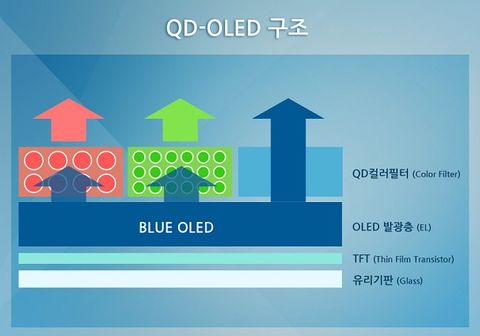

Teljes mértékű oled, kék oled-et használnak minden egyes pixelben, ami kap egy-egy quantum-dotos szűrőt. Ezt úgy kell elképzelni a magasabb frekvenciájú kék-oled fény gerjeszti a vörös zöld sub-pixeleket, ezek a magasabb energiát elnyelik és a qd saját vörös ill. zöld fénye lesz látható.
Egy egyszerűsített ábra erről.Miben más ez mint mondjuk az LG féle wrgb megoldás.
Előnyök
-Az LG-hez hasonlóan az egyenként vezérelhető pixelekből adódó teljes fekete.
-Mivel nem klasszikus színszűrőkről van szó, így ugyan azzal az energiával elméletben 2-3x-os fényerő érhető el, mint az LG megoldása. (gyakorlatban ez közel kétszeres, így a felmerülő kérdésre ezek a kijelzők meghaladhatják az 1000 nitet)
-Quantum-dotoknak hála magasabb színtér lefedettség.
-RGB sub-pixelek révén, 100%-os színtér magas fényerő mellett is.Hátrányok
-A jelenlegi QD szűrők nem képesek 100%-ban elnyelni a kék fényt, így a vörös, zöld sub-pixeleknél "átszivárgás" tapasztalható. Volt róla pletyka a kék oled még valamivel szűrve lesz emiatt.Azon kívül hogy a kijelző gyártásért felelős igazgató nyilatkozta már elég konkrét gyártási tervekről hallani. Kezdve a gyártás módszertől, a konkrét gépekig, szóval ez már túl van a pletyka szinten.

Mivel QD-vel csak nagyobb hullámhosszú (kisebb energiájú) fényt lehet előállítani, mint a "bemeneti", és a kéknek a legkisebb a hullámhossza, ezért muszájból kéket kell használni - abból lehet pirosat meg zöldet "kikeverni", fordítva nem.
Párszor már belinkeltem a Wiki cikket az OLED-ről (most nem fogom), de az alapján már 10 éve is létezett baromi hosszú élettartamú kék OLED - ami még mindig rövidebb élettartamú volt a pirosnál és a zöldnél, de bőven elég lett volna egy konzumer cuccba, sőt

Azt olvastam, és láttam a koreai anyag képein. Kék oledet fognak használni, és a piros és zöld alpixeltnél fognak quantum dot réteggel a kék fényből a megfelelő szint előállítani.
Kérdés simán kék oleddel el tudják érni mondjuk az 1000 nites fényerőt? 100% fehér esetén hány nitet tud majd, meghaladja az lg megoldás érékeit.
Sok a kérdés...Ez valós dolog lesz.
Jobbnak tűnik az lg megoldásánál. Ahol fehér oldet színszűrőzik meg. A fehér oledet kék és sárga oled (ez a zöld-piros oledanyag keveréke) egymásra rétegzéséből állítják elő. -
