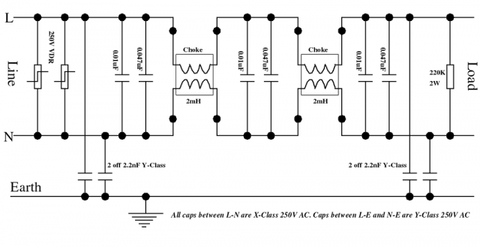

Nos, röviden...
Ha rákeresünk- Audio Hi-Fi Mains Filter DIY- több kapcsolást találunk.
Többféle hálózati szűrővel foglalkoztam. Gyárival is és építettem is egyet.
Ezt:
(Van róla angol nyelvű részletes leirásom is.)
De amint írtam hangzásilag a plusz szűrők mindig elvesznek valami mást is... Próbáltam, hogy csak a DAC megy róla, csak az erősítő... de nem éreztem jónak. Ez után mivel a zenehallgatásban nem tudtam használni rádugtam a tévét. Ekkor azt vettem észre, hogy összességében szebb képet ad. A fehér, fehérebb. A világos és sötét területek jobban elkülönülnek. Szebb a sárga, a bőr színe. Ilyesmi. Persze nem kell egetverő változásra számítani... Csak ezért nem építettem volna. -

Nos a helyzet az, hogy a különféle hálózati szűrőkkel régóta kísérletezem. Vagy inkább kísérleteztem. Próbáltam magam építette megoldásokat, UPS-t, lineáris stabilizátorral is rendelkezem (20kg).Röviden: A hálózati szűrőket jótékony hatásúaknak tapasztalom pl a TV-m képén. A lineáris stabilizátorra mára csak a műszerem és az oszcilloszkópot rakom. Amikor kezdtem a "hi-fi-zést" akkor azon a szinten, ROTEL, AURA, NAD, készülékeim korában valóban jobb lett a hangzás. Ezen szint felett viszont már úgy érzem mindíg elvész a természetesség és a sebesség. Emiatt ma már a TV-n használom csak.
