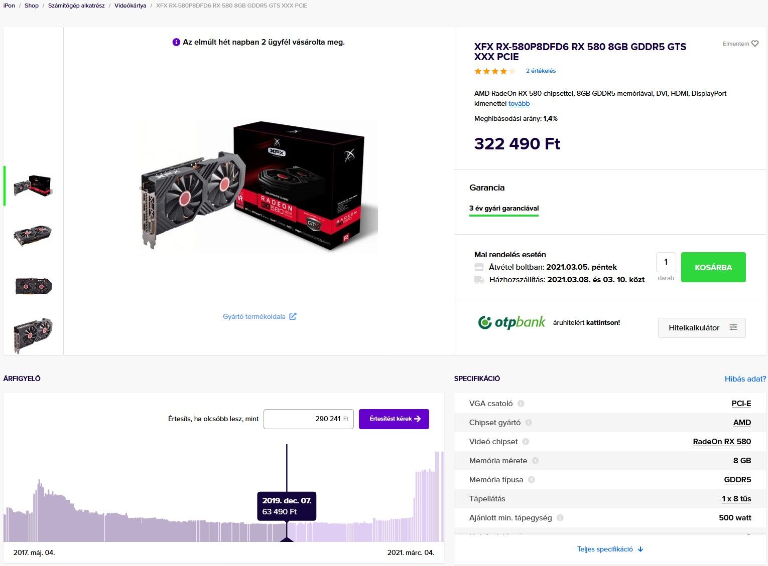

"Aztán, hogy a gyakorlatban hogyan alakulnak az árak, az manapság megjósolhatatlan."
Jósolok én nektek.... MSRP ár + 400%...... alsó hangon....!
