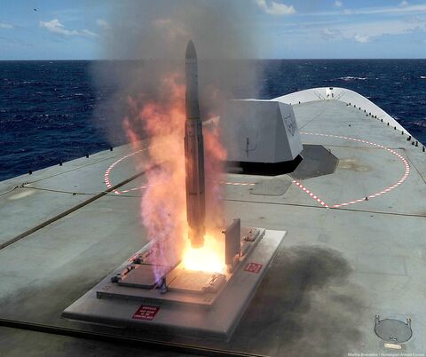

A hivatalos válasz erre az, hogy a Burke-osztályon általános lett az ESSM (Evolved Sea Sparrow Missile) rakéták elhelyezése, az ESSM rakéták közép-hatótávolságú rendszer, és egy VLS konténerbe négyet lehet belőle pakolni (a Burke osztály a Flight II óta 96, az első Flight változatban 90 VLS konténerrel bír, ezekbe lehet SM-2, SM-3 és SM-6 légvédelmi rakétákat, Tomahawk robotrepülőgépeket, SUBROC rakéta-torpedókat is elhelyezni).
Ez a kép egy norvég Fridtjof Nansen-osztályú fregatt Mk.41 VLS cellájából való ESSM rakétaindítást mutat, a Burke osztályon ugyanilyen VLS rendszer van, látható, hogy a rakéta nagyjából a cella negyedét foglalja elA logika alapján a beérkező veszélyforrásokat az SM-2 / SM-6 rakéták nagy lőtávolságnál (cirka 25km felett). az ESSM közepes lőtávolságnál (cirka 5-25km között) és a Phalanx a végső fázisban (5km-nél közelebb) kezelné. Itt van a probléma - a US NAVY hivatalos válasza nem stimmel. Ők valójában egy új CIWS rendszerre várnak.

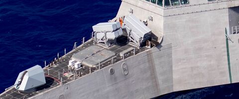

A haditengerészet például a kisebb felszíni hajók terén az LCS osztállyal váltotta le az Oliver Hazard Perry-osztályú fregattokat. Az LCS kapcsán egy eléggé furcsa kívánságlistát állítottak össze: egy olyan 3500 tonnás hajót, amely legalább 45 csomóval (cirka 80km/h) képes haladni, a fegyverzete mindössze egy 57mm-es gépágyú és egy SeaRAM CIWS (ez feladatát tekintve megegyezik a Phalanx-al, de 20mm-es gépágyú helyett 21db kis méretű (a vadászgépeken használt Sidewinder rakétára épülő) elfogó-rakétával küzdi le a beérkező veszélyforrásokat), plusz két géppuska. Csak a felszínt karcolva: a hajó tömegének jó részét az emészti fel, hogy elérje a kívánt sebességet (a Burke osztály négy 25MW-os gázturbinával bír, az LCS osztályok két 30MW-ossal bírnak úgy, hogy a vízkiszorításuk a harmada csak). Ezt még megfejelték azzal, hogy egy faramuci döntéssel nem egy győztest választottak ki az LCS tenderen, hanem mindkét végső pályázó (Austal és Lockheed) típusát megrendelték párhuzamosan. Ez ugye rögtön megkettőzi a logisztikát is.
Az LCS a hasonló tömegű hajóosztályokhoz képest csúnyán alulfegyverzet, és a sebességén kívül más igazi előnye nincs - a Egyesült Arab Emírségek Baynunah-osztálya hasonló képességekkel bír, csak nem ennyire gyors, viszont nem 3300-3500 tonnát nyom, hanem csak 915-öt. És harmad annyiba kerül, mint egy LCS egység. A növekvő kínai veszélyhelyzet miatt most utólag fognak majd felszerelni az LCS osztályra 2x4 darab hajó elleni rakétaindítót, amelyeket kényszerűségből a felépítmény előtti helyeznek el. Tönkre téve a hajó lopakodó képességét (alacsony radar-keresztmetszetét). Egyébként menet közben az LCS alkalmatlanságát már elismerték, és az eredetileg 50 egységes megrendelést félbevágták, hogy egy jobban felfegyverzett, de lassabb hajóegység jöjjön majd, ez az FFG(X) program...
A USS Gabrielle Giffords, az első LCS egység,
amely utólag 2x4db hajó elleni robotrepülőgép-indítót kapott a fedélzetére...Ez csak egy példa, hogy az efféle átgondolatlanság nem újdonság az amerikai haditengerészetnél, és bőven van rá példa még (Zumwalt-osztályú rombolók, amelyeket két 155m-es ágyú köré építettek, csak éppen túl drága hozzá a lőszer, így kvázi fogatlan oroszlán, vagy a USS Gerald R. Ford, amelynél a fegyverliftek nagy részét azért nem tudják használni, mert a szekció-záróajtók jó részét nem lehet kinyitni a menet közben megváltoztatott szerkezetek miatt... és a sort még lehetne folytatni...).

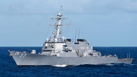

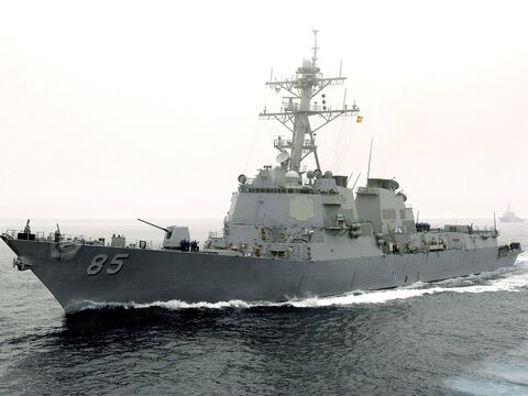

Az US NAVY az Arleigh Burke-osztályú rombolóknál 2002 óta (!!!) átadott példányoknál nem szerel a felépítmény előtti platformra Phalanx CIWS-t. A CIWS hiánya komoly tényező, hiszen a hajó orra felől érkező veszélyforrásokra nincs utolsó vonalbéli védelem (a USS Stark fregatt esetében hasonló okokból esélye sem volt a két iraki Exocet rakéta ellen a hajó egyetlen Phalanxának).
A USS O'Kane (DDG-77), a híd előtt látható a Phalanx CIWS jellegzetes fehér "tornya"
A USS McCampbell (DDG-85), az első Burke-osztályú egység, ahol a híd előtt nincs CIWSA NAVY azóta várja a lézer CIWS-t, amivel a beérkező gránátok, rakéták, robotrepülőgépek és persze drónok leküzdhetőek lennének. A NAVY a 2000-es évek elejére ráébredt, hogy egyhamar nem lesz meg az katonai cégek által ígérgetett önvédelmi CIWS feladatra alkalmas lézer, ezért először vizsgálni kezdte egyáltalán milyen lézer teljesíthetné az elvárásokat. Csúnya ébredés lett a vége, a Phalanx helyére maximum 100kW teljesítményű lézer pakolható, az pedig gumicsónaknál és műanyag-balsafa drónoknál komolyabb ellenfél ellen fabatkát sem ér. A célra 1MW teljesítményszint kellene, amelynek alsó hangon 10MW energiaigénye lenne és 1400 tonnányi a hűtőrendszer tömege (a Burke osztályon cirka 100-200kW és hozzávetőleg 30-50 tonna áll rendelkezésre a célra). A LaWS lézer papíron 33kW, gyakorlatilag inkább valahol 16--18kW teljesítményszintet tud. Egy időre le is állították tehát az ilyen irányú programokat, illetve takaréklángra állították őket.

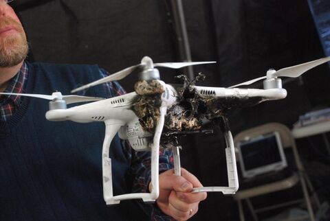

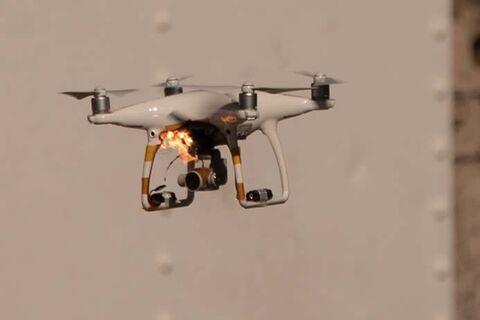

Gyakorlatilag egy távolságtól (és fókusztól) függően pénzérme nagyságú területen felhevíti a célpontot, a műanyag megolvad, az alatta lévő elemek pedig a helyzettől függő sérülést szenvednek el. A videó alapján nincs dedikált célzóna, tehát nem mondjuk az egyik rotorra mennek, vagy mondjuk az akkumulátorra, hanem csak egy adott részelemen próbálják tartani a lézernyalábot (hiszen az idő előre haladtával egyre több energiát ad át, egyre több hő keletkezik az adott régióban, ha a fókusz vagy a lézernyaláb elmozdul a pontról, akkor egy "friss" műanyag részt kell felhevítenie a lézernek).
Így néznek ki a korábbi tesztek közben szétlőtt quadcopterek:
