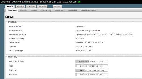

Nagyon meg nagyon sokszor ki lett tárgyalva, vita is volt már belőle hogy kell-e nem kell. Ez nekem olyan dolog mint a routeremen az openwrt számomra ad pluszt pl, de másnak lehet hogy nem.
Előtted 4 hsz-al olvashatod hogy "maximális kihasználhatóságot nyújt"
A mindenbe beletartozik pl. egy minidlna is?
