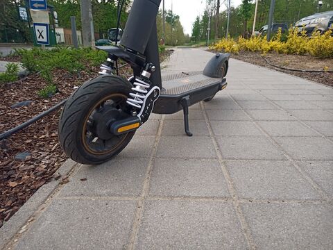

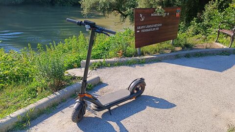

Icetee
Ezen olyan offroad gumik vannak,, hogy nem kapar el egyhamar
Teleszkóp nincs rajta sajnos.
De nem ajnározni akartam, mivel ez nem az a csoport, csak gondoltam megosztom Veletek a tapasztalatom/véleményem.Viszont a G30-hoz mindenIS van, a Navee-hoz pedig nem. Csak gumit találtam első körben.
Én a Navee S65-re leszek kíváncsi, na az már jobban mozgatja a fantáziámat

Icetee
dredjudge84 #152 üzenetére
Én 186cm vagyok és 88Kg. Egy fél akkut mentem kb az N65-el és így mentem kb 20Km-t nyélgázon, dombon, murván emelkedőn ahol csak lehet. Szerintem 35-40-et elmegy így, bár ha sokszor kell megállni és elindulni, akkor már csak 30-35. Az autónál is akkor nő a fogyasztás, ha sokszor kell megállni + elindulni és ott nem mind1, hogy egy Dodge Ram-al araszolgatsz vagy egy Suzuki Swifttel
Pályán a Ram se fogyaszt olyan sokat.
Olyan emelkedőn ment fel ez a Navee, hogy csak pislogtam. Most az hogy hátul vagy elöl hajt mind1, mert nem álló helyzetben indulsz neki a nagy emelkedőnek. Ott egyik se indulna el szerintem. -

Éppen ezért (és a lassabb, kíméletesebb, 60 watt körüli töltés miatt is) az ES4-hez kapott töltővel töltöm, ami így kisebb stressz a telepnek és a hőterhelést is kívül adja le (a töltő "téglája" viszont forrósodik rendesen).
Ha már szóba került, az ES4 robbanékonyabban indul, de sokkal instabilabb, a párom rá sem áll, a G30P II-t viszont imádja. A Max ott is felmegy, ahol az ES4 nem, vagy csak szenvedve (és belülről szétolvadva).
A rugózási kényelem is jobb a Max-on a levegős abroncs miatt. Az ES4 viszont "szuperhordozható" a Max-hoz képest, ha metrózom a belvárosba, inkább azt tolom be az ülés alá, állítom magam mellé a mozgólépcsőn, minthogy a Max-szal sérvezzek. Nem mellesleg gyönyörű (ES4), ami persze szubjektív.
A Max-szal teljes töltöttségből min. 40 km kijön még 500Wh/km körüli sportos fogyasztással is.
De a párom alatt, D-ben 200Wh/km alatti a fogyasztása, szerintem azzal még akár a névleges hatótáv is elérhető (ha valaki kibír 3 és fél órát rajta). Mármint a rolleren.
A fék pedig össze sem hasonlítható. A Max profi, a dobfékje szinte karbantartásmentes, de az elektromos fékje is erősebb és szépen meg lehet állni.
Szervizelni eddig nem kellett, de a csapágyak azért sanszosak, viszont az ES4-et átlag 500 km-enként 20-30 ezres szervizekre kellett hordanom, ami nem túl gazdaságos. A gazdaságos élettartama nagyjából 2-3000 km-re tehető, míg a legkorábbi Maxosok már 6000 megtett km felett járnak, tehát sokkal tartósabbnak ígérkezik.
Összességében jó választás, ha nem kell vele sokat lépcsőzni, kényelmes a nagyobb hatótávolság és fontosabb a helykínálata, mint a tömege. Kisebb igényre ott a G30LE/LP, ami kisebb, könnyebb de hasonlóan prémium.
Köszi szépen a türelmet, remélem, sikerült érdemben hozzászólnom! -

Én is személyes tapasztalatokat osztanék meg a konkrét típussal kapcsolatban:
- az elülső lámpa projekciója valóban átgondolatlan, 20 km/h felett közvilágítás nélkül konkrétan para
- a mobilos szoftverben van lehetőség három fokozatban állítani a "motorféket", egyben a visszatáplálás mértékét. Én szeretem ezt maxon használni, így a lassítás/megállás 10-ből 9-szer a fékkar használata nélkül, pusztán a "gáz"karral megoldott.
- városi körülmények között (közlekedésre alkalmassá tett útfelületeken), tehát amire kitalálták, szerintem tökéletes ez a kerékméret+gumitípus. A monorimet, sharksetet overkillnek érezném, a rugózásukkal minimálisan biztosan elvesznek a teljesítményből és nem tudom elképzelni, hogy a menettulajdonságokra utólag felszerelt (nem gyári) rugóknak jó hatásuk lenne. Ez nem kerékpár vagy autó, ahol ülök. A lábaimnál jobb lengéscsillapító létezhet? Lenne értelme egy snowboardnak a kötésbe épített rugókkal?
- nagyon ritkán kellett eddig hirtelen erőset fekézni vele, de eddig minden ilyen esetben a hátsó(!) kerék blokkolódott és csúszott meg picit, hiába "csak" a motorfék dolgozik ott
- egy barátom is ugyanezt vette és mindkét géppel az van, hogy a hiába húzzuk meg tökéletesen beállítva, megfelelő erővel a kormányoszlop és az első kerék közti rögzítő csavarokat, pár km után már elmászik és pár fokos szöget zárnak be: gyakorlatilag kicsit ferdén áll így a kormány, ha egyenesen haladsz - és persze emaitt este nem pontosan előre világít a lámpa
- közösségi közlekedésen szállítva muszáj tartani a gépet kézzel/lábbal, mert simán kitámasztva valamilyen irányba megindulna magától előbb-utóbb
- a tekerős csengő és a markolat közötti részbe célszerű bepattintani egy amolyan pufi hajgumit (felébe hajtva, hogy feszes legyen). Ez kicsit megtámasztja a szerkezetet, így nem fog magában csicseregni zötykölődéskor.
Csak ajánlani tudom!
