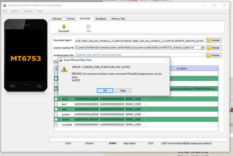

MrGuriga
Sziasztok kedves Oukitel K6000Pro tulajdonosok!
Sajnos én sem bírtam már kivárni a gyári Nougat frissítést és sikerült belefutnom egy hibába.. Sajnos elkövettem azt a butaságot hogy az első hibaüzenetnél felajánlott "format all an downloadra "kattintottam azóta ezeket a hibákat kapom ...
Sajnos nem találtam preload file-t meg lk -t a telefonomhoz valót ... Lenne itt valaki aki segítene visszahozni az életbe szegényt?
Lécci -lécci

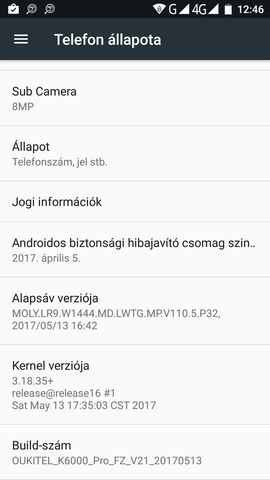

Ez hasznos információ. Berakom az okosságok közé.
6.0-n is volt már ez a jogosultság kezelés. Nem valami régi Sygic-et próbálsz? Az újjaknak fel kéne lenni készítve rá.
