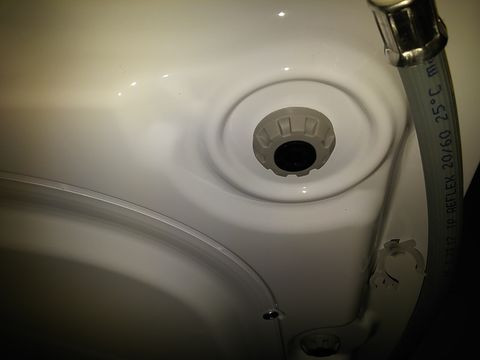

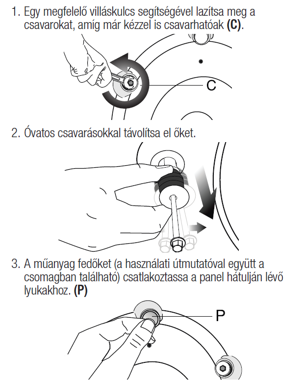

Remekelek28
Igy van,tessék olvasni. Saját magadra is értetted gondolom. Irtam kétszer is,hogy nem kaptam magyar használati utasitást,mely hazánkban kötelező.
Az üzletben csak annyit mondtak,hogy a csavarokat el ne felejtsem kivenni. Dugaszokról szó se volt. Ráadásul a kézikönyvben feleennyire se látszik a képi utmutató.
Most beszéltem az mm ügyfélszolgálatával és mondta,hogy jogos a cserekérés,viszont ezt az adott üzletben tegyem meg,mert bár netes áron vettem,az üzlet által történt,igy,ha holnap jelzem nekik is 3 napon belül vagyok. Mivrlbitt ugy tudom munkanap számit. Pénteken kaptam a terméket. -
asdf_
Remekelek28 #4058 üzenetére
Csereltetni hibas termeket lehet 3 napon belu (olyan hibaval, ami a rendeltetesszeru hasznalatot akadalyozza)l. 14 napon belul elallni lehet a vasarlastol (amit jelen esetben megtenni alaposan inkorrekt lepes, plusz ha esetleg meg is nezik atvetelkor/utan, es a mocsok meg nem lepi el, hogy esetleg egy kicsit szet van csapva a dob vegen a muanyag, meg akar szarul is jarhatsz).
Ugyanakkor a hasznalati ha nem is fogalmaz teljesen egyertelmuen (hiszen nem csak a csavarokat kell kihuzni, de kepen viszont mutatja, hogy nem csak a csavarokat, hanem meg valamit, ami nem ugy nez ki amugy, mint a te gepeden), de a kovetkezo lepest, a fedoket nem tudod bedugni, ha nem huztad ki, amit ki kell:
Ez sajna sajathibas baleset, azert adjak a hasznalatit, hogy tessek elolvasni.
Megint mas kerdes, hogy a videon s gep tetejen nem magyarul beszelo manual van, ha magyar egyaltalan nem volt hozza, akkor erunk ingovanyos talaljra, mert egyreszt a hasznalati hianya miatti nem megfelelo hasznalatert nem feltetlen lehet elovenni a juzert, masfelol viszont ha nincs magyar hasznalati, akkor nem allok neki az uzembehelyezesbe addig, amig ki nem vertem a cegbol a magyart/le nem tolottem a netrol es el nem olvastam.
Grande Ale
De mire hivatkozva cseréltetnéd ki? Benne hagytad a dobrögzitőt, az nem a gyártó hibája, főleg nem a bolté... Most, hogy kivetted, gondolom szépen megy. Nem hinném, hogy kicserélik.

Remekelek28
Remekelek28 #4039 üzenetére
ilyen hangja volt
Amugy alánéztünk és látszólak itt is közvetlen a dobra van szerelve a motor,mint az LG nél. Létezne? Akkor elvileg nem nagyon lehet csapágyas. -
Nagya21
Remekelek28 #4033 üzenetére
HAli!!
Sztem azokat is ki kell venni, picit rakd be a csavarhegyét , és azzal feszegesd ki.
Ki kell, hogy jöjjön.
A lukhoz meg sima takaró műanyagot szoktak adni.
Üdv Nagya -
asdf_
Aljából a hungarocellt is kivetted?
