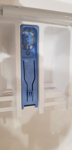

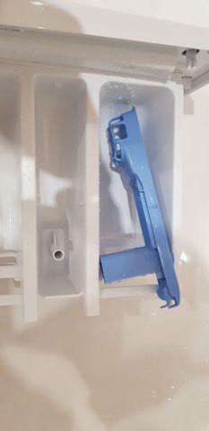

Beko tulajokhoz lenne egy kérdésem.
Nekem egy BEKO WTV 6633 B0 gépem van. Ma mosás után vettem észre, hogy az öblítő betöltő nyílás tele van vízzel meg öblítővel, gyorsan ki vettem hát be volt kocsonyásodva az öblítő benne.
Pedig nem régen takarítottam és nem cserelgettük az öblítőket, hanem ugyanazt a coccolino intenset használjuk és még is bekocsonyásodik. Kb 3-4 napja nem ment a gép és ennyi idő elég volt neki. Viszont jó hülyén is van megoldva, ahogy szét szedtem, ugyanis nem tud teljesen kimosódni a rekeszből az öblítő mert barom módon van kitalálva...
Csináltam két képet, ti nem találkoztatok ilyen hibával még?

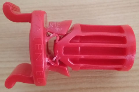

Dyingsoul #5842 üzenetére
A tudatlanságomat bocsássátok meg, de még annyit megkérdeznék, hogy ennek a képen látható fehér dugasznak miért van zárható-nyitható állapota? Gondolom a mosás közben mindenképp bedugaszolt-zárt állapotban kell lennie, esetleg a tisztításban van ennek valami szerepe?
Dyingsoul
Köszi a tippet, a kép pedig nagy segítség!
Először kézzel fogom bátrabban csinálni, ha pedig csavarhúzóhoz nyúlok arra figyelni fogok, hogy alá vastag kendőt tegyek, nehogy a hátfalnak baja legyen.
Pedig ráadásul nem is most csinálom először, a másik gépet 4 éve is én raktam be, csak már elfelejtettem hogy volt... Még korán kezdenek pusztulni az agysejtjeim... -
