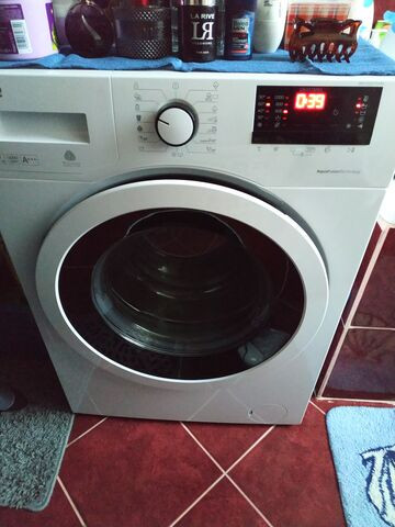

F.B.I.
Beko Benő jó kisfiú, már kezd beilleszkedni.Most megy a dobtisztító program, a centrire még nem ért oda.
Hangja nem sok van, talán még annyi sem, mint az előző csúcskategóriás Samsungunknak. Nagyon durván volt rögzítve a dob, aki nem figyel oda beszereléskor, az csúnyán befürödhet, ha nem veszi le óvatosan, az alsó habszivacs rögzítőt.
Magát a csavarokat sem volt vicc kiszedni, pedig 100kg körül mozgok, kellett vele dolgozni, mire mind a 4 elengedte magát.Most imádkozom, hogy ne ugráljon el, bár befikszálva, rögzítve, alig bírok rajta 1-2 mm-t mozdítani.
