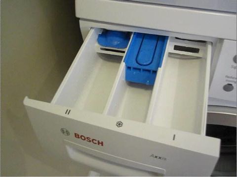

ha nincs előmosás, akkor a fő tartályba mehet a gél.ha van előmosás akkor az előmoso tartályba gél, a főmosó tartályba pedig csak por mehet. ha főmosó tartályba is gél menne azt is beleengedé már az előmosásba ezért kell por ha jól értem

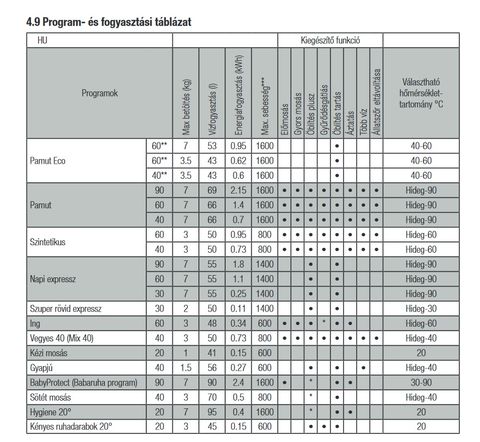

mivel külön programokhoz nincs leírás hogy melyik programban milyen részprogramok vannak (mint anno a whirlpool gépembe)ezért én úgy gondoltam ez a táblázat kell hogy mutassa ezt... csak így van fogalmazva, ..
A tablazat azt mutatja, hogy a sima mosashoz milyen opciokat lehet pluszban kivalasztani. Hogy egy mosasi program milyen alreszekbol all, azt nem irjak le, mert minek. Egyrest kutyat nem erdekel, masreszt lenyegtelen is, kimossa a ruhat, ez a lenyeginditottam egy pamut 40-est, 1ó 40perc az ideje, gondolom pont azért mert a programban benne van az előmosás.
Nem, nincs benne. Opcio. Akkor van elomosas, ha kivalasztod, hogy legyen. Ha megnyomod a megfelelo gombot hozza. Az 1:40 egy teljesen normalis mosasi ido, ne az legyen a kovetkezo, hogy az jajj, de sokna tehát amikor van előmosás akkor a főmosás tartályba ne tegyek mosógélt.
tehát akkor a főmosás tartályba mosóport öntsek és ennyi?Ha mindenaron gelezni akarsz, akkor elomosasnal a fomosashoz (II-es tartaly) kizarolag por keruljon, de ha mar az ember kezeben van a por, en teljesen ertelmetlennek es logikatlannak talalom, nem porral csinalni az elomosast is, mert a francnak szorakozzon az ember ket mososzerrel, nem? Tehat vagy elomosas gel, fomosas por, vagy mindketto por, ez a ket opciod van.

olyan program kellene aminél 7kg-t be lehet tölteni, 40 fokon mos, és nincs előmosás csak az alap mosás, centrifuga, meghát az öblitás tratás(mivel az mindbe van)...
ahogy nézem a táblázatot nincs olyan...
pamut 40 jó lenne de ahogy nézem ott van előmosás ,szőreltávolitás(nincs is kutyám) stb.. 1ó 40 percet ir rá.. az nem sok?...
Rosszul nezed, 3. es 6. sor pl. pont ez.. Az opcio szo jelentesevel tisztaban vagy?nameg olvastam a leírásba hogy ahol van előmosás ott nem lehet hasnálni mosógélt?
Persze, hogy nem lehet.Ha mosas elott az I-es es a II-es tartalyba is betoltod a mosogelt mi tortenik? Befolyik mindketto 2 perc alatt, aztan meg megy a fomosas mososzer nelkul.
Ezert ha elo- es fomosas is van, akkor a fomosashoz tartozo szer kizarolag por lehet. Ha jol remlik, van olyan gyarto, amely gepenel valami muanyag baszt meg kell forditani a mososzeradagoloban, es akkor az gatat kepez es nem folyik be magatol a mososzer az ustbe, az a gep amit nezel nem ilyen, ezert ott gellel nem lehet mosni ha elomosas is van.

na én elakadtam a mosógépnél a programoknál.
ahogy nézem a táblázatot nincs olyan...pamut 40 jó lenne de ahogy nézem ott van előmosás ,szőreltávolitás(nincs is kutyám) stb.. 1ó 40 percet ir rá.. az nem sok?....
"tabletát vagy gélt csak előmosás nélküli programokon használjon"

teljes a káósz.. vagy ennyire fos ennek a programlistája? -
