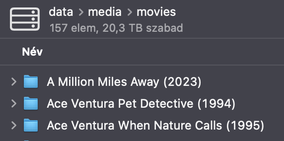

stickermajom
Hege1234 #15843 üzenetére
Most tényleg arról szeretnél screenshotot, hogy a sorozatok meglepő módon a /data/media/series alatt vannak?
Az eredeti feltevés szempontjából irreleváns. A lényeg, hogy nem kell túlbonyolítani a dolgot, 8 külön pathról, 6 féle tartalmat betölteni és jó eséllyel nem lesz problémája a Plexnek soha. -

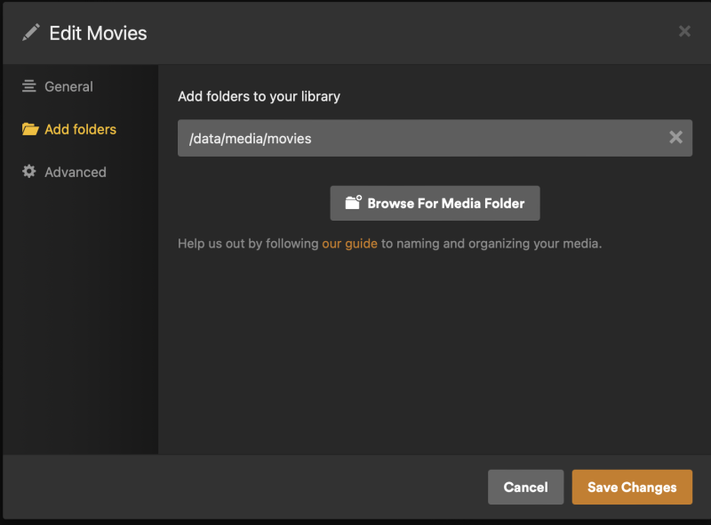

Crvsh3R
Hege1234 #12711 üzenetére
Ugyanúgy a fenti forrásnál ez is le van írva:
"If you add the “.plexignore” file to the root (top-level) folder in the content location, the ignore rules will apply to all sub-folders."
Tehát elég a richardbill kolléga által linkelt fájltartalmat elhelyezi a legfelső könyvtárban (a te esetedben ha jól látom akkor az a "---==4K==---" és az össze alatta lévő könyvtárban ignorálja a sample fájlokat. -

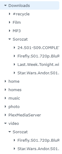

Ryoo
Hege1234 #11620 üzenetére
Külön mappaban van minden, de felvéve a plexben egy főkönyvtár van felvéve, Torrent és almappákban vannak külön a sorozatok és a filmek. Amiket írtál megpróbálom, bár a mappát amiben a film van konkrétan megtalálom ezen keresztül, csak azt írja a plex, hogy nincs benne semmi, nem talál benne egy fájlt sem.
