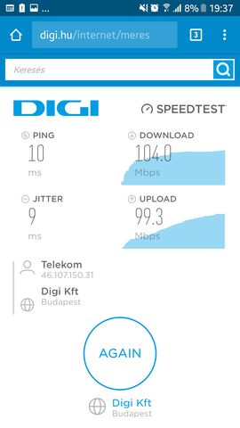

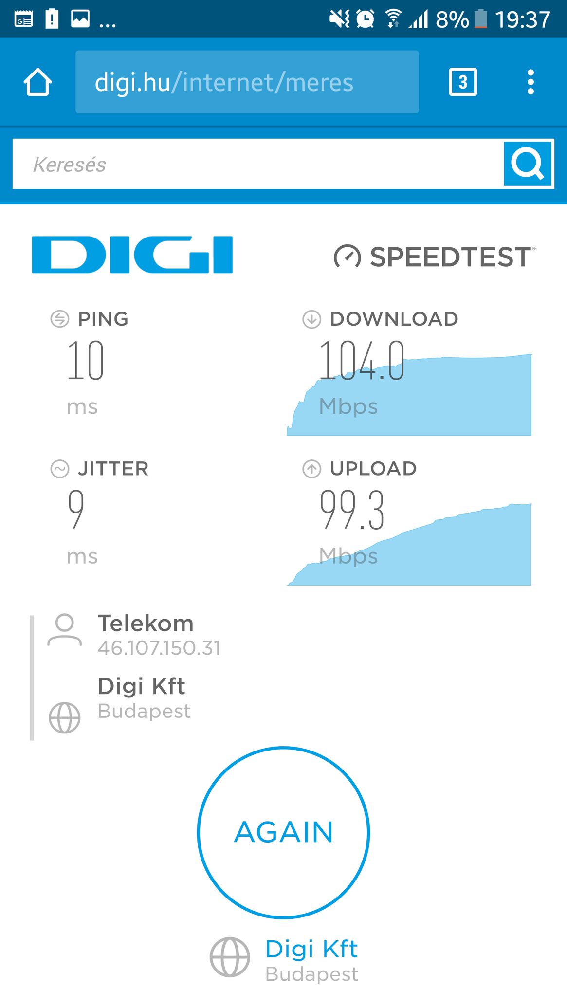

enginev3.0 #42 üzenetére
120 és 160Mb között megy a letöltés a fel meg 100 és 120mb között.Változik és attól függ az adott körön vagy fázison mit kapcsolsz még be.

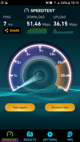

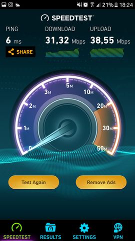

enginev3.0
Megjött a powerline, rá dugtam egy 300mbps wifis routert
Fent az emeleten másik szobába bedugva
Lent a földszinten nappaliban bedugva, ami kb az én szobámtól a ház legmesszebben lévő pontja
Az én szobámba csak egy T elosztóba tudtam bedugni, mert router mellett nincs másik hely
De holnap szerzek rj45 kábelt hozzá, hogy elosztó nélkül is kipróbáljam, és kipróbálom wifis router nélkül is kábellel, ha szabad lesz a laptopEgyelőre nem vagyok megelégedve

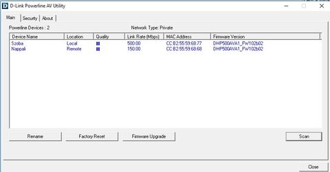

enginev3.0
Ennek a tesztnek olvasása után végre vettem egy powerlinet Vaterán valami dlinket, csak mert már évek óta gondolkodom, hogy ki kéne próbálni mielőtt veszek egy 30 méter kábelt hogy az emeletről normális netet vigyek a földszintre
Kíváncsi leszek emeletes kertes házban hogy teljesít majd a ház két pont legmesszebb eső szobája között
