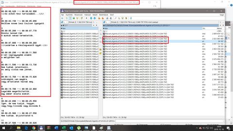

Írtam, hogy hol van: "Mappában van a film mellett." Nincs külön mappája a feliratoknak, annak nincs értelme, a legtöbb program így nem tudja automatikusan értelmezni és lusta vagyok keresni.
Külön tallózó funkciója nincs az Infuse-nak ahogy lementeni sem tudja a film mellé. -

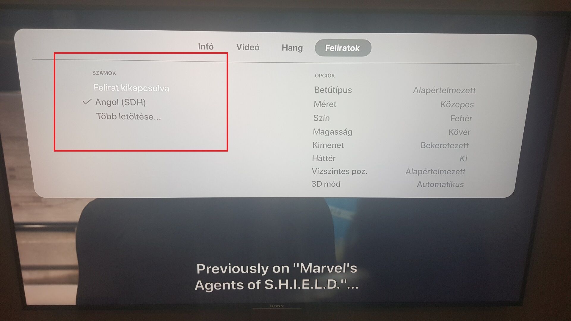

Az srt fileokat mappabol nem kezeli az infuse. Ha elinditod a filmet akkor ranyomsz a keresesre a sub menuben. Ha szerencsed van talal feliratot.

Blakeyjr@gmail.com Valószínűleg alapjaiban rossz az elrendezés, megnevezés. Bár az Infuse is hibázik de azért mindent megtalál és normálisan rendszerez. Filmek külön mappába legyenek, sorozatok szintén, itt fontos, hogy az évadok is normálisan legyenek elnevezve, én azokat is külön mappába teszem. Az adatbázis szkennelés egy picit érdekesen működik Infuse-nál, főleg a sorozatoknál. Akkor lesz teljes a szkennelés ha belépsz az adott mappába mert akkor elkezdi azt gyorsan beszkennelni és pár másodperc alatt végez. Minden sorozatnak külön mappája lesz és az évadok is külön fognak megjelenni, sőt a speciális részek is külön mappát kapnak. Amikor egy évadot nézel akkor a speciális rész is megjelenik ha oda tartozik.
Feliratokat is jól kezeli, ha nem akarsz problémát akkor ua. legyen a neve illetve ha szeretnéd latni, hogy milyen nyelvű a felirat akkor tedd a név után pl. a . hu-t és akkor magyarnak írja ki. Kodi leírásai tökéletesek minden programhoz igy ehhez is. -

De van egy kicsit komolyabb gondom is: a sorozat része mellé rakott .srt fájlt nem találja (vagy csak nem tudom hogy lehet elővarázsolni). Amikor elindítom a filmet, a feliratfülön nincs magyar opcó, csak az égetett angol. Hasonlóképen jártam a borítócserével is. Az írták, hogy a film címével megegyező nevű képet rakok a film mellé, akkor az lesz a borítóképe a filmnek. Oda raktam, semmi nem lett.
