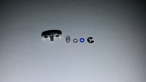

Nekem 2db 46-os LTE van, mindkettő hibátlan, ebből az egyiken cseréltem kijelzőt kerettel.
Az én meglátásom az, hogy nem hardveres hibáról van szó, mert akkor sokkal több eszköz érintett lenne. Kicsit átgondolva a dolgokat, próbálva összefüggést találni a meghibásodott példányok között, nem tudok másra gondolni, minthogy a készülékházba bejutó nedvesség okozhatja a problémát. Ezért van az, hogy a légnyomás szenzor az első elhalálozó, ugyanis a szenzor membránja a legérzékenyebb a nedvességre. Én személy szerint még az esőcsepptől is védem.
Szóval gyenge pontot keresve 3db lehetséges pont kerülhet szóba, ahol a nedvesség bejuthat.
1. A kijelző és a készülékház között. (Nem annyira valószínű, mert egy ragasztó fólia és egy ragasztott gumigyűrű is jelen van).
2. Hátoldali fedél és a pulzusszenzor, valamit az usb port. (Nem annyira valószínű, hacsak a szenzor üvege nincs eltörve, vagy felválva, továbbá ha a fedél nincs elrepedve, eltörve).
3. Funkció gombok. (Szerintem itt a legvalószínűbb).
Okfejtés:
Nem találtam róla fotókat, így készítettem.
Készülékház
Gombszerkezet
Szóval, a felső képen a nyomógomb háza, az alsó képen pedig az látszik, hogyan van felépítve a gombszerkezet. Lényegében a gomb szárán elhelyezett rugó nyomja a kék színű szilikongyűrűt a készülékház falához, amiben nyomásra csúszkál a gomb szára. A rugó ellenállása érezető a gomb megnyomásakor is. Namármost nem kell műszaki zseninek lenni ahhoz, hogy rájöjjön az ember arra, ez a felépítés "tiszta" körülmények közt nem hogy 5ATM víznyomást nyomást nem tud visszatartani, de a gombház kialakítása miatt ottragadt nedvesség a következő gombnyomáskor szintén jelen lesz. Ugyanakkor még nem említettem a gomb alá bejutó és lerakódó szennyeződések amik megtartják a nedvességet a parányi szilikongyűrű köré, gombnyomáskor akár mögé kerülve simán a készülékházba jut, ugyanis a gomb szára enyhén lötyög a készülékház gombfuratában.
Szóval jól hangzik ez a "vízállóság", de elég ha csak az izzadság ráfolyik a gombra és rákerül a gyűrűre, a kicsapódó só hazavágja a nedvesség szigetelést. Sorolhatnám még. -

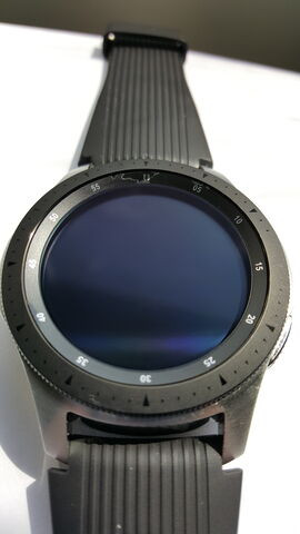

No uraim. Azért rájöttem, ha valamit kis hazánkban meg szeretnék javíttatni, akkor valahogy pillanatok alatt az idegösszeomlás peremére tudják taszítani az embert pár szóval és gesztussal.
Ugye nekem volt ez a festéklepattogós esetem.
Tegnap bevittem a hivatalos márkaszervizbe, hogy kezdjenek vele valamit, mert ez így csúf. Bántja a szemem. Le kell szögezzem teljesen normálisan álltam hozzá a dolgokhoz, nagyjából "nyitott" voltam mindenre. Az első sokk: - ez nem akadályozza a rendeltetés szerű használatot.
Második sokk: - hát ezzel nem tudjuk mit lehet kezdeni.
Közben fintorogtak. Látszott, hogy le akarnak pattintani és nem akarnak vele foglalkozni, így megkérdeztem saját kötségen menyibe kerülne ez nekem. Kicsit eltűntek vele, majd pár perc után közölték 74'000 Ft, de 3-4 hetet várnom kell, mert nincs alkatrészük. Itt bizony elszakadt a cérna.
Hazajöttem, telefonáltam egyet UK-ba, és csodák csodájára ma 13-kor már hívott a futár, hogy hoz nekem egy csomagot. Kb. 5 perc alatt kicseréltem az egész keretet. 135£ -ba került express szállítással együtt.
A vicc az egészben az, hogy az angliai megrendelésem után egy 13. kerülti webshop-ból rendeltem egy iFixit 64 csavarhúzókészletet és az később érkezett meg, mint az angol csomag.
A bal oldali a javított, még rajta vannak a kis védőfólia darabok.
