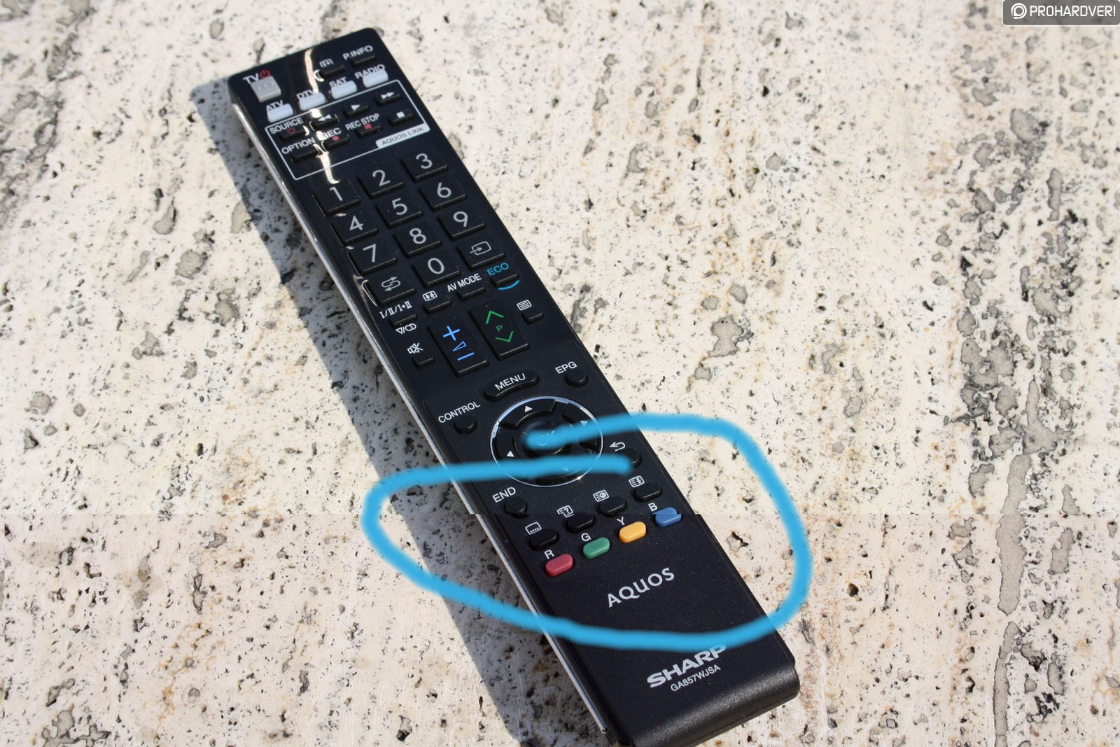

"A készülék távirányítója az egyik legpofásabban kinéző darab, amelyet valaha láttunk."
Ízlések és pofonok.... nekem pl a mostani tv-m távirányítója sokkal jobban tetszik, mint ezé a tv-é. -

távirányítós kép: az nem törés benne, hanem egy közelben lévő korlát becsillant, visszatükröződött. azért választottam ezt, mert ez némiképp érzékeltette szeritem, hogy milyen is ott a felület (igen, a csillogós, tükröződős lakkfekete)

- Az első távirányító fotón valami nem stimmel.. .van benne egy törés, ahol el van csúszva a kép (gondolom nem csak nálam jelenik meg így)
