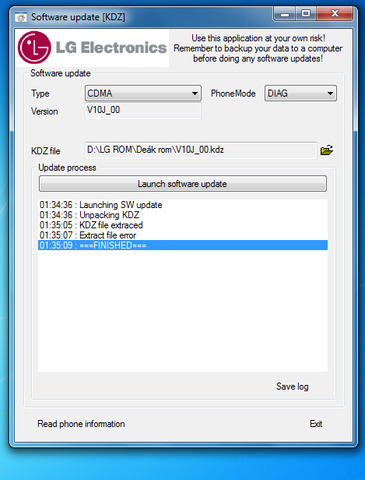

achim.imre
Próbálom visszarakni 4.4.2.-ről az alap verzió valamelyikére és folyton ezt kapom!
[R&D Test Tools Log File]
13:26:35 : Launching SW update
13:26:35 : Unpacking KDZ
13:26:40 : KDZ file extraced
13:26:49 : Files were extracted.
13:26:49 : LGMobileDL Load.
13:26:49 : Port = -1
13:26:49 : Connecting to phone
13:27:04 : Check Phone mode = 2
13:27:04 : Phone type check.......
13:27:05 : LGMobileDL.DLL Loading....
13:27:05 : _SetAuthMark Fail
13:27:06 : _SetAuthMark Ok : wAuthMark(65535)
13:27:06 : LoadLibrary Error(126)
13:27:08 : ===FINISHED===Semmi sem történik, hanem marad a 4.4.2
Mi lehet a baj? -
