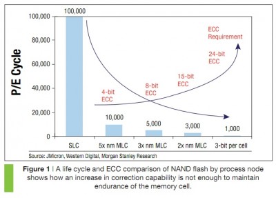

Minden mlc -re ennyit mondanak, ennél magasabb szám csak slc -nél van. Viszont a csíkszélesség csökkentésével ez a szám folyamatosan csökken, míg a hírben említett tlc - aminek gondolom nem néztél utána, legalábbis azok alapján amiket írsz - már eleve sokkal kevesebbről indul. Íme egy kis bemutató:

Az is érdekes még, hogy nem csak hogy tlc -t akarnak használni, hanem sokat hallani arról is, hogy a 19 nm -es gyártástechnológián még elevickél valahogy a flash, csak éppen hatalmas mértékben megnő a bithibák száma, ami a vezérlőnek lesz rengeteg plusz munka az ecc miatt, ezzel vélhetően a teljesítményt is rontva, illetve a javítások miatti plusz írásterhelést is figyelembe kell venni, a tlc átlagos 1000, azaz egyezer írási ciklus terhelhetőségével együtt.
Itt megjegyezném hogy az MLC -nek manapság kb 3000 -et számolnak, az ötezres érték az csak a magasabb csíkszélességen volt jellemző.
Tehát így akkor a bithibákkal együtt még ezret sem számolhatunk a tlc -s ssd -nek, ha a tényleges, felhasználó által kezdeményezett írások számát szeretnénk nagyjából megtudni.
Így akkor mire lesz jó egy ilyen meghajtó? Mert hogy 3 - 4 évet így nem fog kibírni sehogy sem, az tuti. Ha meg mégis, akkor olyan mértékben le kell csökkentenünk az igényeinket vele kapcsolatban, ami már komolyan megkérdőjelezi a használatának értelmét. Mi a francnak venne ilyet bárki is? Már az mlc is necces. Azért a hdd -nek óriási előnye hogy gyakorlatilag akárhányszor újra lehet írni adott területet. Ezt az előnyt az ssd -k nem fogják még egy darabig behozni, az is biztos. Főleg ha árat csökkenteni csak úgy lehet, hogy a meghajtó is egyre rosszabb, és rosszabb lesz közben. -
