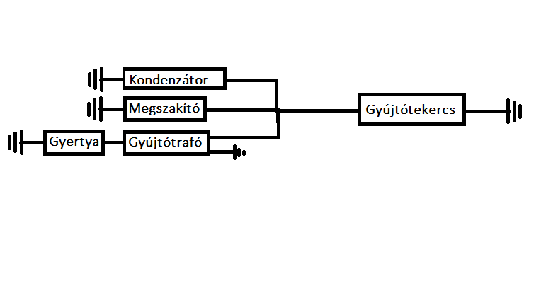

Steve_Brown
Akárhogy is nézem minden egyes alkatrész egyik lába a testen van
Tehát habár a gyújtótrafó a tekerccsel sorba van kötve, a gyújtótrafóval párhuzamosan van a megszakító.
Ez azt jelenti, hogy az amúgy önindukción alapuló trafó primer tekercsén zárt megszakítónál nem folyik áram.
Amikor a megszakító kinyit akkor kezd el áram folyni rajta. A testre rántott gyújtótekercs vasmagja kiürül a zárt megszakítóval töltött idő alatt, hiába mondják, hogy ez ilyenkor "töltődik" a gyújtótekercs, valójában sokkal kisebb teljesítményt ad le.A dolog pikantériája az lenne, hogy egy nem kopott megszakító bütyökkel 0.4mm-es megszakítóhézaggal és gyári gyújtótekerccsel el lehetne érni, hogy a megszakító pont akkor nyisson, tehát engedje rá a gyújtótekercsben indukálódó feszültséget a gyújtótrafó primerjére amikor az éppen csúcson van. Ha ezt nem találod el pont akkor sokkal kisebb lesz a szikrád, ráadásul kijön az is, hogy ezek a trafók nem ilyen "transzformátor" üzemre vannak kitalálva.
buherton
Steve_Brown
#20
Akárhogy nézem a test - trafó - megszakító - test az soros.
buherton
Steve_Brown
#18
Mi az a mágnes gyújtás? A Simson-nak ugyanolyan elvű gyújtása van, mint az összes megszakítós gyújtásnak, mivel ugyanaz.
