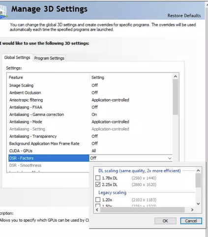

VSyncet mégis miért akarnád bekapcsoltatni? GSyncnél FPS limiterrel teljesen felesleges, ráadásul plusz válaszidőt okoz.
DLDSR zseniális.
A notórikusan rossz GTA 5 élsimítása valami elképesztő vele.
GPU: RTX 3070
Alapfelbontás: 1440p
DSR: 2.25x DL (4K lesz 1440p-ről)
DSR Smoothing: 50%
Játékon belül minden élsimítás kikapcsolva.És olyan sima, de mégis tiszta képet kapok, hogy arra nincsenek szavak.
SW Fallen Orderben egyébként is nagyon szuper az élsimítás, de még tudott a képminőségen javítani. Gyakorlatilag 0 minőség romlással.A lényeg, hogy be kell lőni a Smoothingot (Simaság) úgy, ahogy neked megfelelő, és a játékon belül kiválasztani a natívnál nagyobb felbontást, illetve az élsimítást teljesen kikapcsolni, vagy a leggyengébbre állítani. Tökéletes képet fogsz kapni, minimális FPS vesztéssel.
