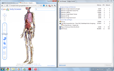

Fecow
julius666 #34 üzenetére
Most akkor nem értem, ezekszerint mégis csak GPU-t használ? Mert akkor nincs semmi probléma, (illetve van de semmi meglepő) csak abu85 azt mondta, hogy minden nem ati cpu-t használ mit furcsálltam, mert mint linkeltem a proci mérések nagyon nem ezt támasztják alá.

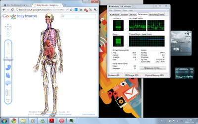

WonderCSabo:
Elhiszed, hogy ha elindítom a bodybrowsert akkor egyszerre emelkedik mind2 mag kihasználtsága átlag 40%-ra, úgy hogy semmi más teljesítmény igényes külön alkalmazás nem fut a browserben? De ha nem is futhat 1 processz 2 magon, akkor sem változtat azon a tényen, hogy azt az egyet sem használja ki teljesen. -
WonderCSabo
Egy magot használ, a Google Chrome sincs, ahogy a piacon egyetlen böngésző sincs felkészítve a többmag kihasználására.
Természetsen ha több processz van, akkor egyik futhat az egyik magon, másik a másikon, de egy process-t nem dolgozhat 2 mag. Jelen esetben a GPU process a lényeg, ez egy db magon megy, és természetesen a GPUn is.Mellesleg nézd inkább a Windows Taskmanagerét, a Chromeé sajnos nem az igazi.
Fecow
WonderCSabo #31 üzenetére
Miért nem? Mit számítanak processzek abból a szempontból, hogy 1 vagy 2 magot használ, mikor látszik, hogy 2-t, mit számít a processz, abból a szempontból, hogy nem emeli meg a cpu a frekvenciát, ha egyszer akad. Értem én, hogy ez teljes processzorterhelést mutat, de ha egy magot használna csak látszódni kéne az összterhelésen is, nem? De parancsolj, bár nem tudom miért relevánsabb egy pillanatnyi érték, mint egy hosszabb időintervallumon mért időskálás ábrázolás. A kép úgy készült, hogy megfogtam egyik oldalt majd megpörgettem (már amennyire az akadozás miatt lehetett), majd nyomtam egy print screent, és mint látszik 11%-os értéket sikerült elcsípjek, de a maximum amit kiírt az sem volt 46-nál több.
proof88
Leterheli a CPU-dat és azért nem megy 50% fölé, mert csak az egyik magot használja gondolom. A másik mag meg kb pihen. Az 50%-os proci használatnál, ha kétmagos a proci és csak az egyik mag van használva, az azt jelenti, hogy maxon pörög a mag és bírkózik vele. Tehát ez gyakorlatilag 100%-os CPU használat lenne egy 1 magos procin, csak azért jelzi 50-nek mert kétmagosod van és csak 1 mag dolgozik.
