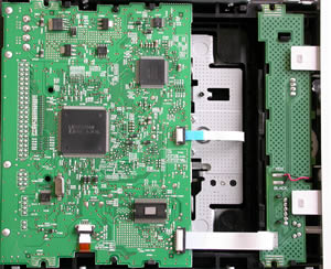

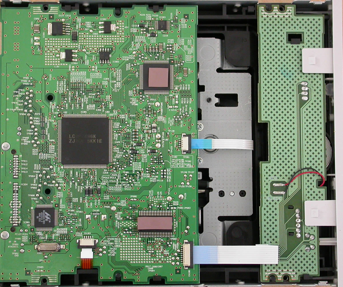

Akkor vagy nem volt nekik ebből a tipusból,csak egy olyen verzió, amivel nem működött normálisan, gyakorlatilag konstrukciós hibát tartalmazott a nyák, vagy nem volt kész a drájv finomhangolása( túl sok volt a hiba a 18x-os írásnál, ezért lebutították, kihagyva azt a bizonyos integrált áramkört, átkötésekkel téve működőképessé. Ez harminc évvel ezelőtt még elment, de ma, amikor mindent számítógéppel terveznek és szimulálnak a mikroelektronikában, nonszensz. Kapkodás és fejetlenség. Akkor inkább vártak volna még két hónapot! De a japán szellem miatt megszületett, de minek? Írom ezt úgy, hogy 755-ösöm van, és azért nem rossz, még ilyen körülmények között sem! Angol hülyék.
