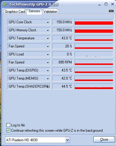

És így alakulnak a hőmérsékletek 150/150-en.

Lossfer2: Ez a bios semmit nem ér, a gpu órajelének csökkentése 575-ről 165-re jelent kb 2W-ot, arról nem is beszélve, hogy sok alkalmazásnál átvált 3D-re, pl 1xű flasheknél is. Ami még érdekes, az én kártyámon a legkisebb adható fesz 1.129V itt meg 1.175V..jah és a feszültségekhez ez a bios 1általán nem nyúl..kalap kaki
Én azt találtam ki, hogy levettem minden órajelet -kivéve a boot órajeleket- 150/150-re, ez már baba, kb 17-20W-ot fogyaszt így a kártya és dxva filmen kívül 2D-ben mindenhez elég. Ha meg játszani akarok ATT-vel beállítom 700/1100-ra -ennyit tud alapfeszen- és kész. Dxva-hoz kb 250/250 kell, nagyon durvához 300/300. -
